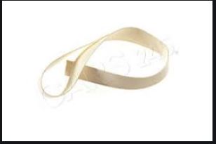

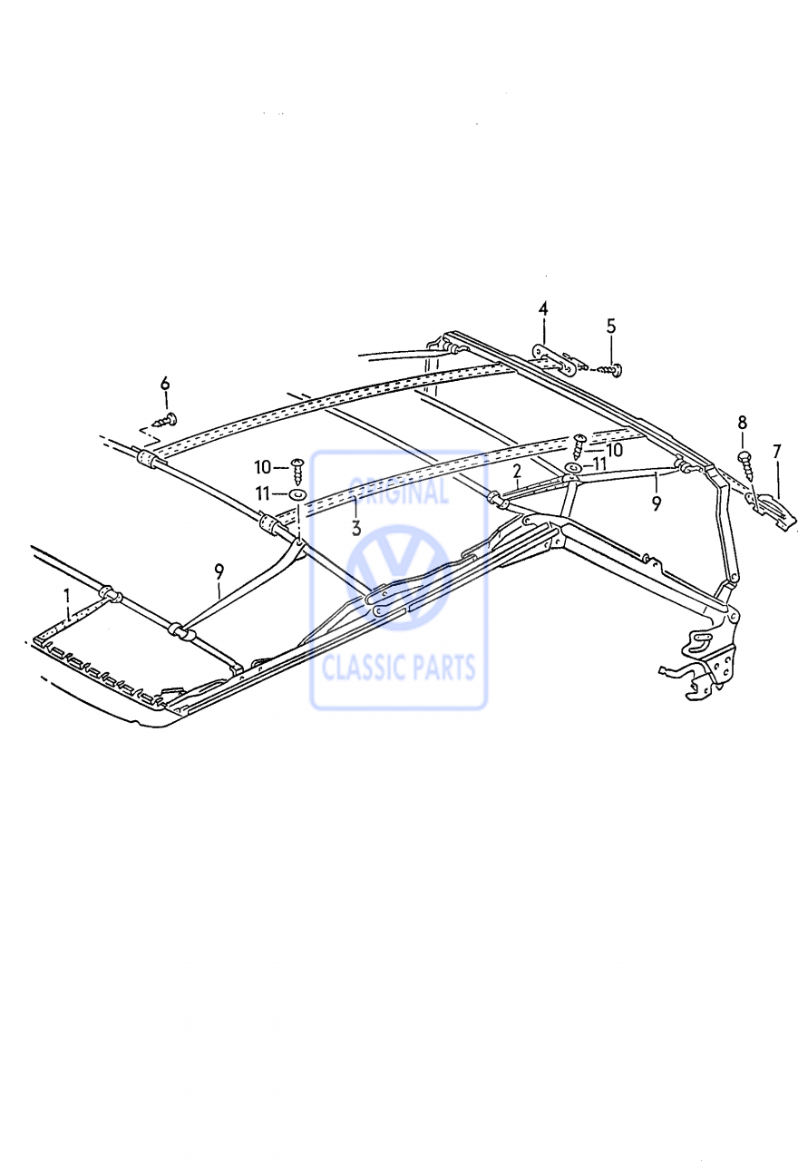

J'ai besoin de vos avis,

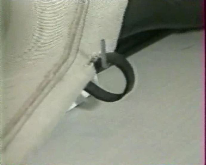

Sur la video, au début de l'étapes de remontage de la matelassure, on voit la mise en place d'une sangle qui est fixée entre la première barre et la casquette avant.

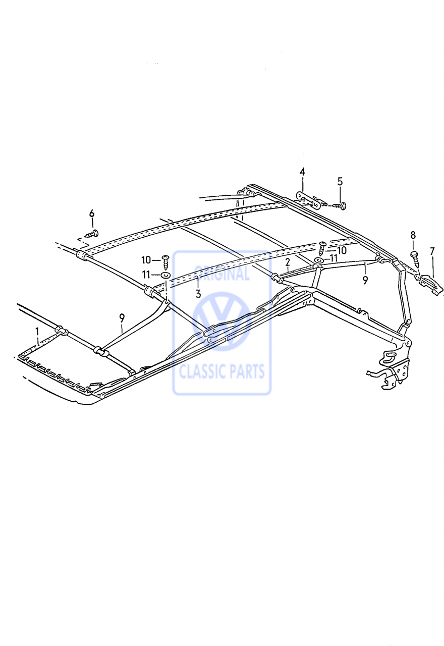

Dans ETKA, elle a pour ref: 155871955 retaining band (en 1 sur la vue)
Elle n'est pas présente sur mon Cab et j'ai pu remarqué plusieurs autres photos de cab où cette élément n'est pas présent.
Est ce que c'est lié à l'année du montage ou pas? dans la vidéo elle est en caoutchouc dans ETKA c'est une sangle qui mesure 15x255
Elle est nécessaire ou pas?
(photo prise à 34mn40s de la vidéo)

Pour info:
Cette sangle est obligatoire, quand on referme la capote, elle permet de rétablir la tension des deux sangles suivantes (repère 9).
mais avec une barre grippée, je n'avais pas pu voir l'ensemble en action.
