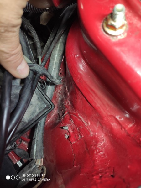

En regardant de plus prêt je constate que le logeron est plié.

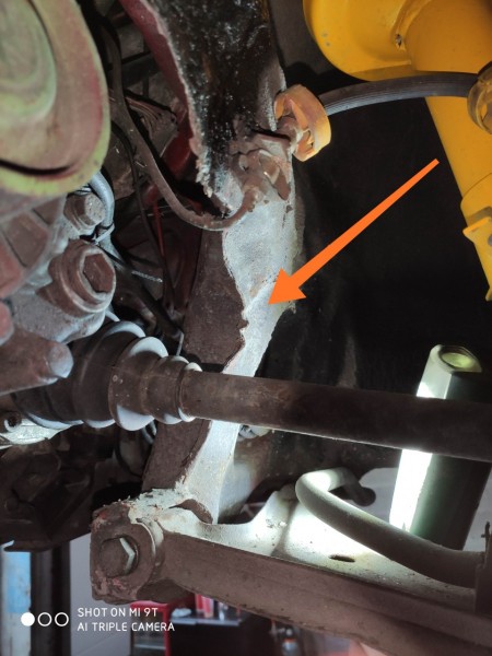

Message par Steph54 »
Voilà une photo du logeron plié.

Je pense même qu il a été plier et redresser. Mais suis pas un expert automobile.

Pour mettre un pareille plie dans un longeron il faut un sacré choc . Il faut chercher des traces de réparation ( jupe face passage de roue ) Mais la c'est sur la répartition n'est pas conforme et vous risquez d'être recalé par un contrôleur plus regardant, c'est un défaut de structure du véhicule.

Difficile à voir sur la photo, en plus avec ces saletés de lampe led qui éblouissent au lieu d'éclairer.
Il faudrait plusieurs photos et depuis le compartiment moteur.
Celà peut être un choc lors de la sortie de la boite de vitesse par un amateur mécanicien.
Il faut regarder le contrôle technique.
Il faut regarder si elle bouffe des pneus et l'emmener faire un train avant, ce sera vite vue.

Le choc date car j ai vu que l aile a été refaite ou modifier.
