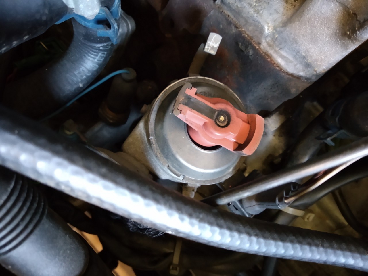

J'ai regardé mes faisceaux, extérieurement pas de dégâts
Voici ma tête (propre) et le doigt (sale):

Tu peux changer ton rotor, car il est cuit.HS
La tête de Delco paraît bien, tu l'as déjà changé car elle parait neuve. En théorie ça ce changé en même temps...
Tu vas voir tout de suite la différence.

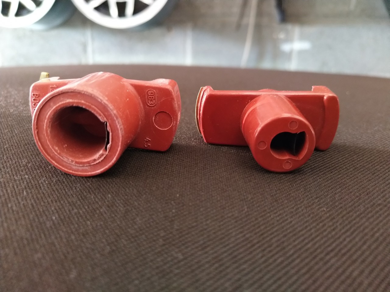

Tu dois avoir un allumeur de type Bosch, ont l'appel comme ça...
Le doigt d'allumeur qui te conviendrait serai le deuxième, pour ta motorisation...
Chez Méca.... Il ne mettent même pas la marque (probablement du topran
Attention il existe plusieurs types de rotor avec des diamètres différents.
Il faut que tu enlève le tien pour vérifier (logiquement il doit être en 14mm).
Je te montre la différence que tu peux rencontrer.
Je m'étais trompé sur une ancienne commande ( c'est comme ça que l'on apprend). Pour ton allumeur le bon devrait être celui de gauche en 14mm.
