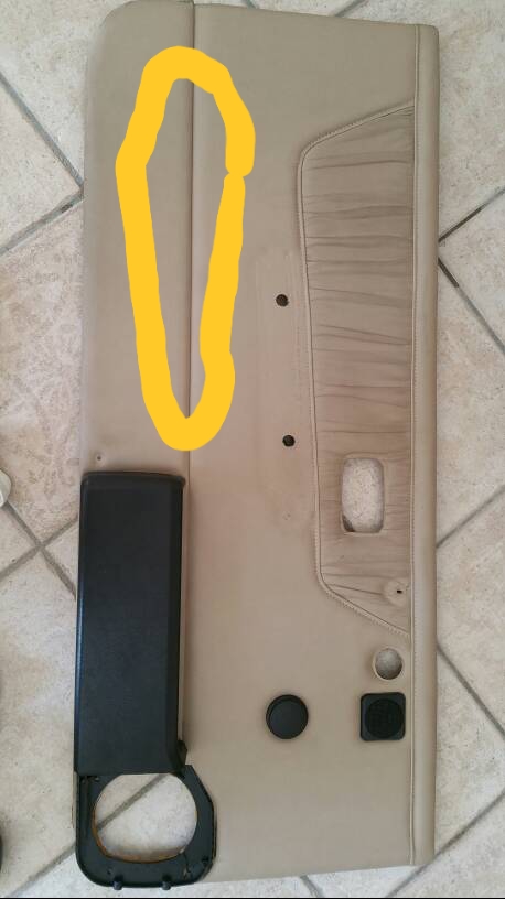

J'ai refait mes panneaux de portes il y a 5 ans et pas de soucis sauf que...... j'avais supprimé la bande plastique agrafée entre le bas et le haut ce qui servait en fait à pouvoir plier le cuir parfaitement droit en le collant (cf. photo).
La question est : Par quoi est ce que je peux remplacer cette bandelette pvc que j'ai jeté ... ?

Je ne vois pas exactement de quelle partie tu parles ?
Tu peux entourer sur la photo car je ne vois pas ce qu'il te manque.

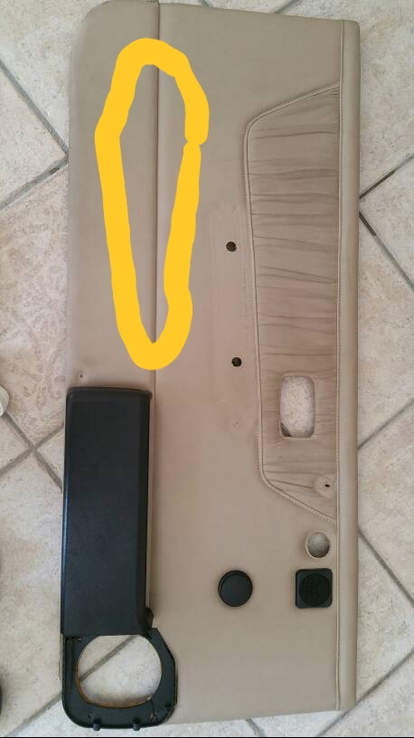

Le capitonnage est en deux parties. supérieure et inférieure. Qui se rejoignent au dessus du vide poche.
J'ai collé la partie supérieure. Ensuite le bas à l'envers puis je l'ai rabattu sur le panneau.
Normalement, on doit le coller à l'envers, positionner cette pièce plastique qui sers de guide (bien droit) et permet de faire un pli impeccable.
Cette pièce plastique est agrafée au panneau.
Moi je l'ai viré la première fois :boulet . J'ai fait un tracé au scotch papier, j'ai encollé mes cuirs et j'ai rabattu. Le problème c'est que la ligne horizontale n'est pas parfaite du manque de ce "guide" en plastique qui manque.

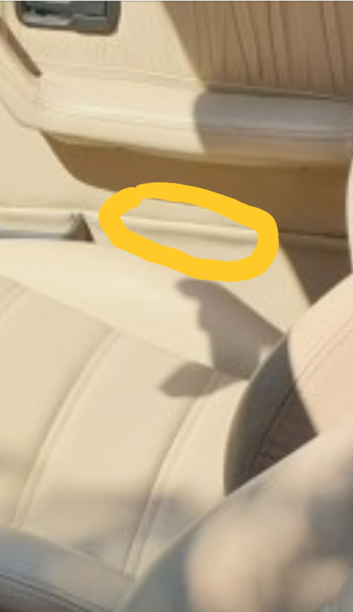

Tu parles de cet endroit ? C'est bien ça ?

Oui exactement
