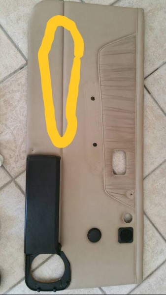

J'ai refait mes panneaux de portes il y a 5 ans et pas de soucis sauf que...... j'avais supprimé la bande plastique agrafée entre le bas et le haut ce qui servait en fait à pouvoir plier le cuir parfaitement droit en le collant (cf. photo).
La question est : Par quoi est ce que je peux remplacer cette bandelette pvc que j'ai jeté ... ?

Je ne vois pas exactement de quelle partie tu parles ?
Tu peux entourer sur la photo car je ne vois pas ce qu'il te manque.

Le capitonnage est en deux parties. supérieure et inférieure. Qui se rejoignent au dessus du vide poche.
J'ai collé la partie supérieure. Ensuite le bas à l'envers puis je l'ai rabattu sur le panneau.
Normalement, on doit le coller à l'envers, positionner cette pièce plastique qui sers de guide (bien droit) et permet de faire un pli impeccable.
Cette pièce plastique est agrafée au panneau.
Moi je l'ai viré la première fois
. J'ai fait un tracé au scotch papier, j'ai encollé mes cuirs et j'ai rabattu. Le problème c'est que la ligne horizontale n'est pas parfaite du manque de ce "guide" en plastique qui manque.

Pourquoi ne remettrais tu pas à la place une fine tige de bois ? Type paillage de chaise ?

Il faut que ce soit un brin rigide pour garantir une belle droite sinon ça va gondoler... j'ai peut être trouvé avec un morceau de plastique fin que je vais essayer de découper et agrafer avant de démonter pour rien.
Sinon j'ai une cornière fine percée en alu. Si je vise bien entre les trous avec l'agrafeuse ça devrait peut être le faire
deuxième question c'est comment la mousse va venir.... parce que j'avais bien collé

Ah ça pour la colle ça risque de poser problème en effet.
Il vaut peut-être mieux laisser ainsi plutôt que d'abîmer ton cuir et que ce soit pire.

Là je me les gèle trop mais j'essaierai doucement sinon en effet c'est pas dramatique, c'est juste parce que je m'emmerde un peu ....

Bonsoir. On dit que le mieux est l'ennemi du bien.
Moi je trouve que c'est bien comme ça.

Je crois que vous avez raison en fait, je vais trouver un autre truc à faire
