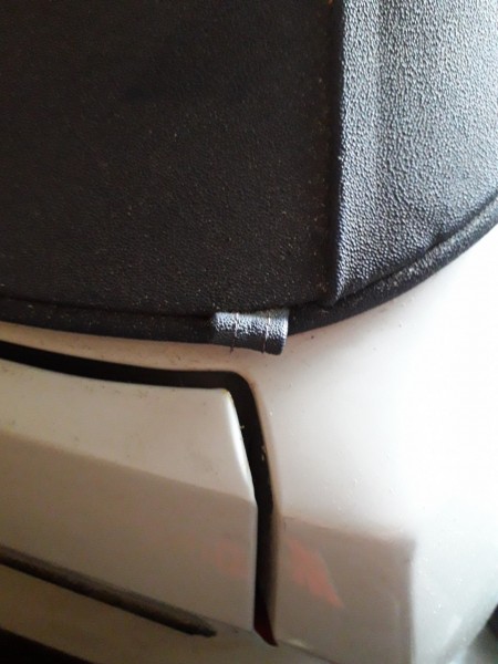

Donc rien ne rentre dans les espèces de passe à coudre on est d'accord ?🤔
Messages : 5095
Re: Changement de capote by Wardi
Lors du remontage avant de re installer le nouveau câble tendeur arrières tu les passes dedans. Ils se calent dans la goulotte avec le câble! Rien à coudre ;)

Ok compris :sup
Sur la mienne c'est comme ça aussi Seb :)
