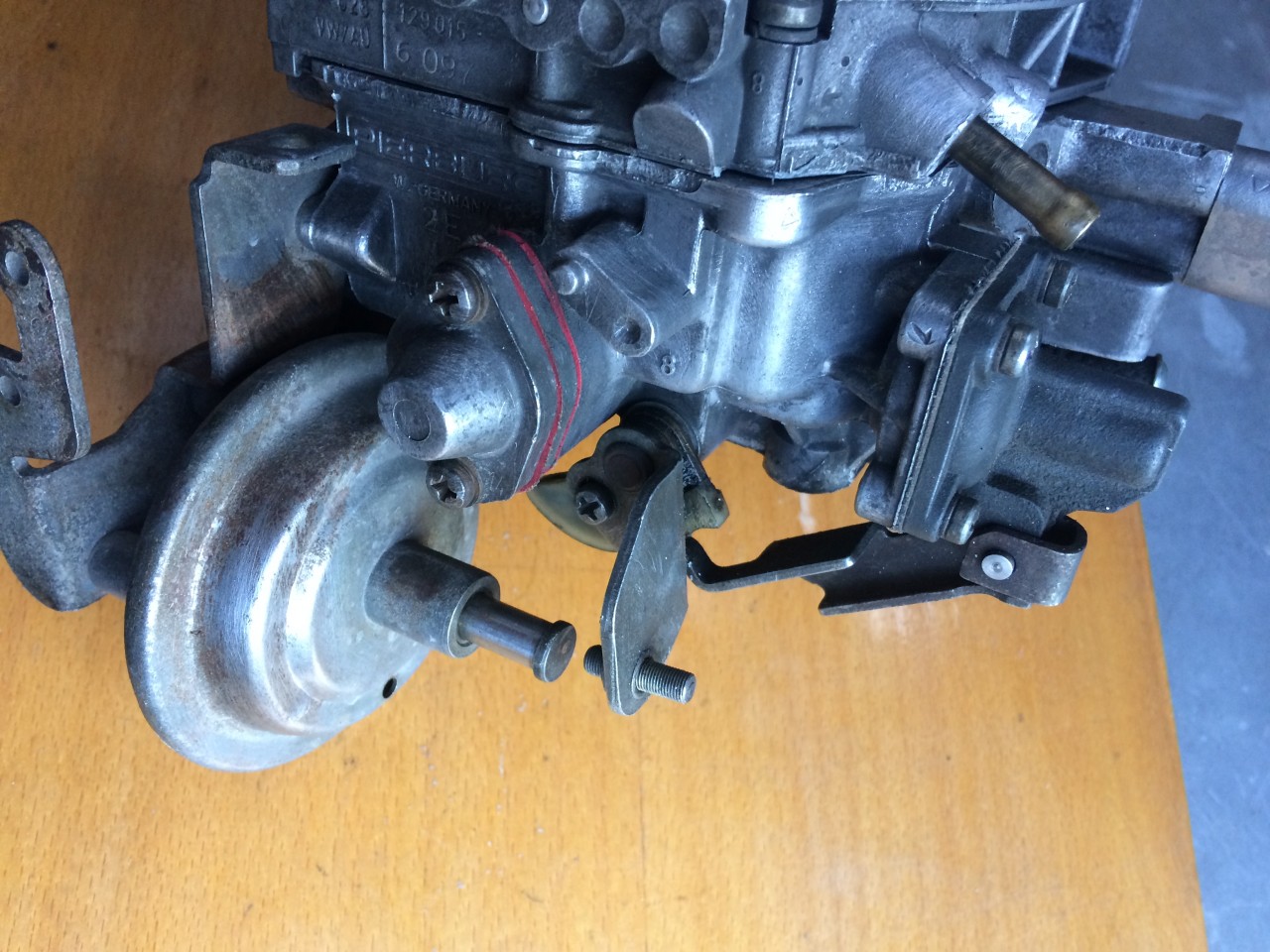

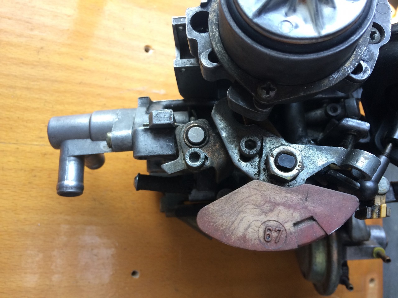

Re: starter manuel
L’élément de cire reste utile pour avoir le ralenti accéléré à froid. Sans lui, tant que le moteur n’est pas monté en température le ralenti ne tient pas...
C’est l’écart visible à froid entre la vis et la capsule 3 points :
A noter, par contre, que la suppression et l’obturation des durites à dépression (à l’exception du poumon du deuxième corps) apportent un comportement vraiment stable. La capsule 3 point est alors uniquement utilisée en tant que butée pour la vis de réglage à chaud. Cela permet de retirer toutes les autres commandes à dépression. Au final le carburateur est simplifié, fiabilisé et facile à régler !
Dans cette configuration le réglage du ralenti à chaud est réalisé avec la petite vis de butée en contact avec la capsule 3 point tandis que le réglage du ralenti à froid est réalisé avec le basculement (réglage avec une clé BTR) de la came poussée par l’élément de cire :
Je sais pas si c’est très clair...

Re: starter manuel
Si si c'est clair pour qui connaît le carbu. Au pire pour les autres ça se comprendra en ayant le carbu dans les mains.
J'avoue être bluffé par ton montage.
une alternative sérieuse au starter manuel du commerce!
Seul petit bémol, il y a tjs un élément de cire en action et malheureusement on sait que sa tenue dans le temps est aléatoire.
Pour le réglage de ralenti à chaud, la vis d'origine n'ayant pas de tête, tu l'as remplacée par une vis normale?
une alternative sérieuse au starter manuel du commerce!Seul petit bémol, il y a tjs un élément de cire en action et malheureusement on sait que sa tenue dans le temps est aléatoire.

bonsoir a tous
je déterre un peu , je souhaite fiabiliser moi même mon starter et le passer en manuel.
j'ai lu pas mal de posts ici et ailleurs a ce sujet.
j'ai refait un moteur EX.
le carbu a été nettoyé, pochette joints et semelle neuve au passage
j'ai décidé de remonter le carbu sans les éléments du starter auto : j'ai donc viré élément de cire, capsule 3 points et la capsule avec le bilame.
le moteur tourne , avance fraichement calée ( j'affinerai mieux quand j'aurai de quoi bien régler le ralenti).
pour ce faire, j'ai calé le ralenti au trait sous les 1000tr min, puis aligné le repère en forme de losange
j'ai joué sur le ralenti en actionnant le levier de ralentit accéléré d'où ma question : pourquoi ne règle-t-on pas le ralenti directement depuis ce levier en bricolant une pièce qui remplace l'élément de cire ?
Car si je ne fais pas d'erreur , c'est le levier que certains bloquent avec une patte pour ensuite régler le ralentit de l'autre coté du carbu, alors que finalement ils actionnent le même élément non
Pour l'instant le ralenti est à 1500 tours à chaud : il était a un peu plus de 2000 , j'ai remonté l'élément de cire (sans le connecter au refroidissement), en tournant le carré 1/4 de tour que pousse la tige, et il est tombé a 1500 , donc je me dis qu''en contrôlant la course ou la longueur de cette tige, au final , je règlerai mon ralenti ?
a plus !
