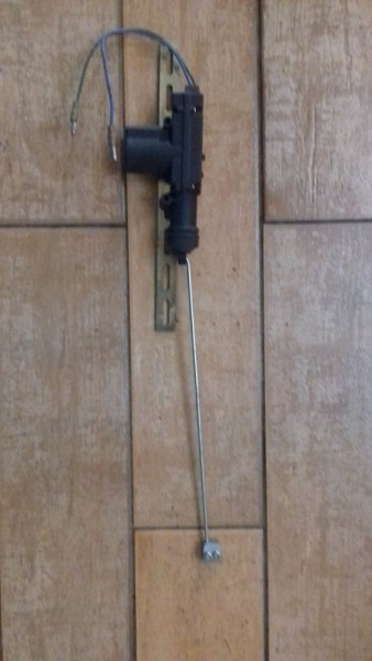

Bref, je me suis mis en tête d'installer un verrouillage centralisé que j'ai en stock depuis 10ans.... (pas de commentaires ^^)
Après avoir dégarnis la porte conducteur, je me suis demandé comment vous avez fait pour "connecter" la tige métallique du moteur à celle d'origine, vu qu'il n'y a aucun accès :(
Merci d'avance pour vos réponses et bon weekend à tous ;)

Merci pour les photos @coolraver, jusque là, ça va, mais c'est pour "raccorder" à la tringlerie d'origine que je merde, il y a aucun accès :/

L'accès se fait tout simplement en démontant en démontant le panneau de porte et la serrure. ;)
J'avais ce système sur la mienne aussi.
A part rajouter des fils dans les portières, les feuillures de porte et l'habitacle, je n'ai pas trouvé que ce soit une révolution sur une deux portes. Surtout toit ouvert et coffre non concerné...
