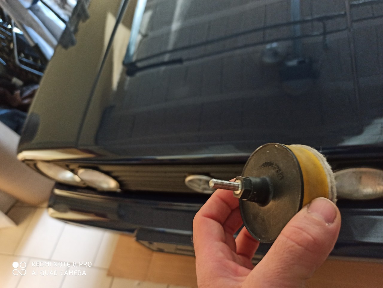

Pour ne pas devoir le faire à la main il y a ça chez 3M on le met sur la perceuse et c'est super efficace.
