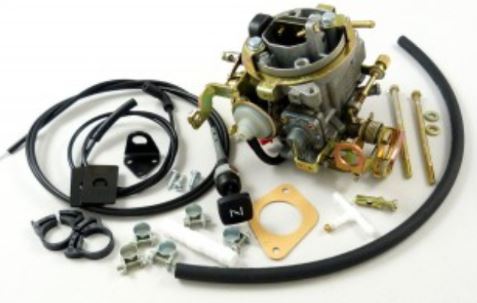

Le kit ressemblait à la photo ci-dessous (ATTENTION il existe aussi une référence en 34 et en TLC , le venturi est plus petit c'est pour les moteur 1.1 à 1.3 ... ne confondez pas nous il nous faut le
36 TLP qui y ressemble beaucoup)
- 34TLPkit.JPG (29.48 Kio) Vu 38321 fois

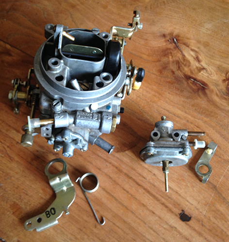

On retire tout ce qui ne nous servira pas. Rien de compliqué, l'avantage du Weber c'est qu'il est conçu pour aller sur plusieurs modèles de voitures tout en gardant la même base.
Donc on vire en priorité : le dispositif de dépression spécifique aux accessoires Peugeot/Citroen que je ne connais pas, il influençait la came de starter. Et le support du cable d'accelerateur.
- IMG_6322.JPG (257.34 Kio) Vu 38321 fois

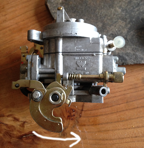

Le carbu étant configuré pour des câbles qui provenaient de l'arrière, il faut inverser la came d’accélérateur pour que notre cable qui arrive sur le devant, depuis le couvre-culbuteur, actionne le papillon dans le bon sens.
Les écrous sont sécurisés par une rondelle avec une patte métallique qui les empêche de se dévisser. Il suffit de l’aplatir pour démonter et la re-tordre une fois l'écrou remonté.
Retirer au passage le grand ressort de rappel qui prenait appui sur l'ancien support de cable d'accel. et ses rondelles, pas besoin de deux ressorts ça force inutilement sur le cable d'accelerateur.
- IMG_6323.JPG (204.48 Kio) Vu 38321 fois

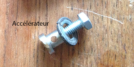

Il faudra couper la tétine du cable d'accelerateur d'origine pour utiliser un serre câble de ce genre avec un épaulement (piqué sur un autre carbu, un vélo ou même un mécanisme de bonde de lavabo), et s'assurer que le papillon s'ouvre et se ferme entièrement.
- IMG_6324.JPG (134.78 Kio) Vu 38321 fois
Vérifier plusieurs fois le montage, que tout coulisse librement et sans risque. Car en cas de rupture du cable d'accelerateur en conduisant il ne faut surtout pas que le serre cable se coince contre la tige de commande de pompe de reprise, ce qui aurait pour effet de bloquer le moteur en accélération... et ça peut surprendre.
Au besoin, rajouter des rondelles de calage sur l'axe de la commande d'accelerateur pour l'écarter du corps du carbu et faire un peu de place.

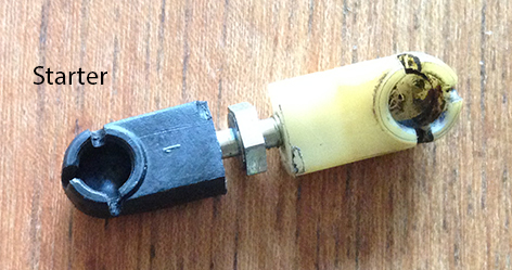

Pour connecter le starter j'ai utilisé un système qui se clip et que l'on peut régler facilement. Le cable de starter et sa gaine était déjà présent sur ma golf, si vous ne l'avez pas ça se trouve encore facilement en casse sur toute les voitures des années 90 et antérieur.
- starter.jpg (137.23 Kio) Vu 38321 fois
Il faut que le cable à l'intérieur soit rigide, comme un fil de fer, de façon à tirer et pousser la came de starter. Car il n'y a pas de ressort de rappel.

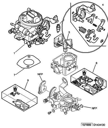

PS: Ci dessous quelques éclatés choppés sur le web.
- Weber.jpg (55.79 Kio) Vu 38321 fois
