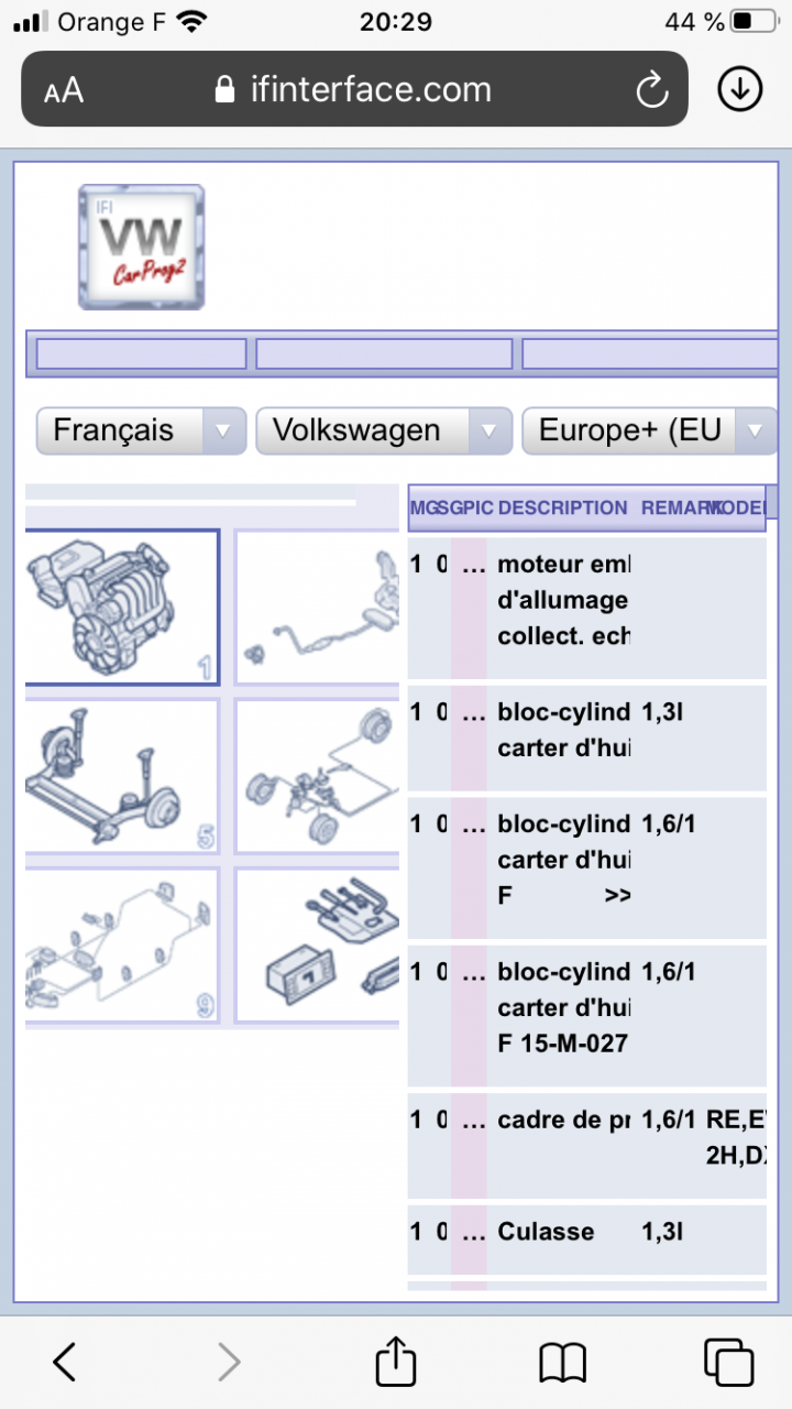

Qui peut m'expliquer comment ça fonctionne pour choisir le moteur correspondant au miens ?
Je comprends pas 15-M-027

C'est basé sur les millésimes et les numéros de série
9 = 1979 (à partir du 01/08/1979)
A = 1980 (à partir du 01/08/1979)
B = 1981 (à partir du 01/08/1980)
C = 1982 (à partir du 01/08/1981)
D = 1983 (à partir du 01/08/1982)
E = 1984 (à partir du 01/08/1983)
F = 1985 (à partir du 01/08/1984)
G = 1986 (à partir du 01/08/1985)
H = 1987 (à partir du 01/08/1986)
J = 1988 (à partir du 01/08/1987)
K = 1989 (à partir du 01/08/1988)
L = 1990 (à partir du 01/08/1989)
M = 1991 (à partir du 01/08/1990)
N = 1992 (à partir du 01/08/1991)
P = 1993 (à partir du 01/08/1992)
M 027001 => CAB à partir 01/08/1990 après le n°027001

Pourtant sur ETKA, j'avais renseigné l'année 88 alors pourquoi, il me propose un moteur de 91?
Re: Explications ETKA
Le bloc commence au millésime F jusqu'au bloc millésime M avec la numéro de série
Messages : 3212
F >> 15-M-027-000 veut dire du Bloc F au M, c'est ça ?
F 15-M-027-001 >> c'est au dessus de M ?
Pourquoi il y a le F dans le 2eme ?
J'essaye de comprendre pour ne pas faire d'erreur.
Messages : 16799
15M 027001 >>....
C'est donc à partir du M jusqu'à la fin de commercialisation
F >> M 027001
Du bloc F (soit du 01/08/1984) jusqu'au 31/07/1989

Je n'ai pas acces a ETKA car je n'est pas de PC et apparemment c'est pas compatible Iphone.
Messages : 3212
Je viens de voir qu'il existe une appli sur iphone mais ça demande des codes Image
Essai 7zap.com
Ça devrait marcher avec l iPhone

ifi marche sur iPhone

peeric a écrit :ifi marche sur iPhone
Tu aurait un lien direct car moi j'ai ce message

J'ai le même message ce matin.
Le problème vient de safari. Même message sur iPhone et sur Mac.
Installe Firefox sur ton Mac ou ton iPhone ; ça marche parfaitement avec Firefox.
https://ifinterface.com/page/page3.php?langid=1
Messages : 3212
Explications ETKA
J'ai essayé firefox sur mon iphone, c'est pareil, ça marche pas.
De toute façon je pense que même si ça marchait, je n'aurais rien de plus que 7zap
