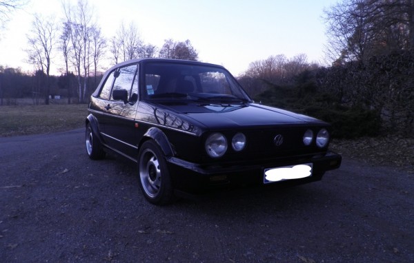

Ha ha. Ma "Sportline" c'est un genre d'édition unique lol il n'y a plus un boulon d'origine....
Elle est actuellement "à poil" en cours de restauration (confinement oblige)
