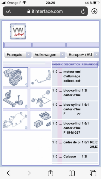

Qui peut m'expliquer comment ça fonctionne pour choisir le moteur correspondant au miens ?
Je comprends pas 15-M-027

Pourtant sur ETKA, j'avais renseigné l'année 88 alors pourquoi, il me propose un moteur de 91?

F >> 15-M-027-000 veut dire du Bloc F au M, c'est ça ?
F 15-M-027-001 >> c'est au dessus de M ?
Pourquoi il y a le F dans le 2eme ?
J'essaye de comprendre pour ne pas faire d'erreur.

15M 027001 >>....
C'est donc à partir du M jusqu'à la fin de commercialisation
F >> M 027001
Du bloc F (soit du 01/08/1984) jusqu'au 31/07/1989

Je n'ai pas acces a ETKA car je n'est pas de PC et apparemment c'est pas compatible Iphone.

Je viens de voir qu'il existe une appli sur iphone mais ça demande des codes

Tu aurait un lien direct car moi j'ai ce messagepeeric a écrit :ifi marche sur iPhone

J'ai le même message ce matin.
Le problème vient de safari. Même message sur iPhone et sur Mac.
Installe Firefox sur ton Mac ou ton iPhone ; ça marche parfaitement avec Firefox.

J'ai essayé firefox sur mon iphone, c'est pareil, ça marche pas.
De toute façon je pense que même si ça marchait, je n'aurais rien de plus que 7zap
