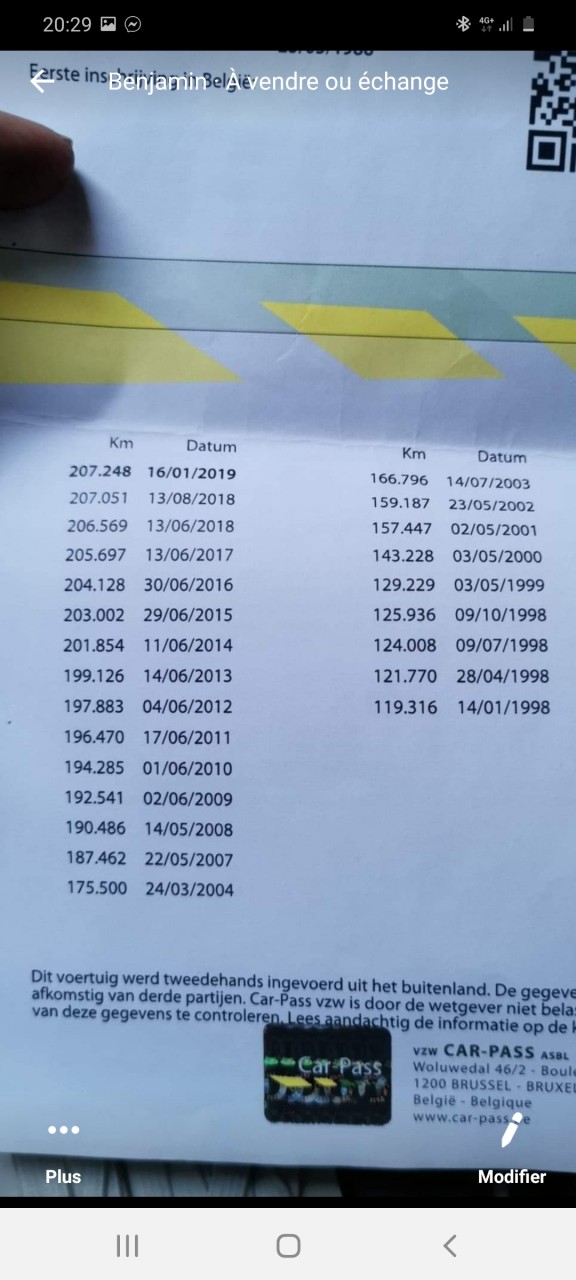

J'ai l'occasion d'acheter un cabriolet golf 1 gti de 1988 totalisant 213000km à 4800 €qui m'a l'air ( je ne suis pas pro) pas mal du tout.
Je dois aller le voir ce week-end.
Pourriez-vous me donner quelques conseils de ce que je devrais vérifier ?

Ce cab n'a que très peu roulé depuis 5 ans...
Il faudra s'assurer qu'il n'y a pas de souci lié au stationnement prolongé (déformation pneus, durites sèches...etc...)
Pour le reste elle ne présente pas trop mal extérieurement même si elle a eu quelques modifs (feux, phares, jantes, paupières de phares)
Pas de photo de l'intérieur ?
