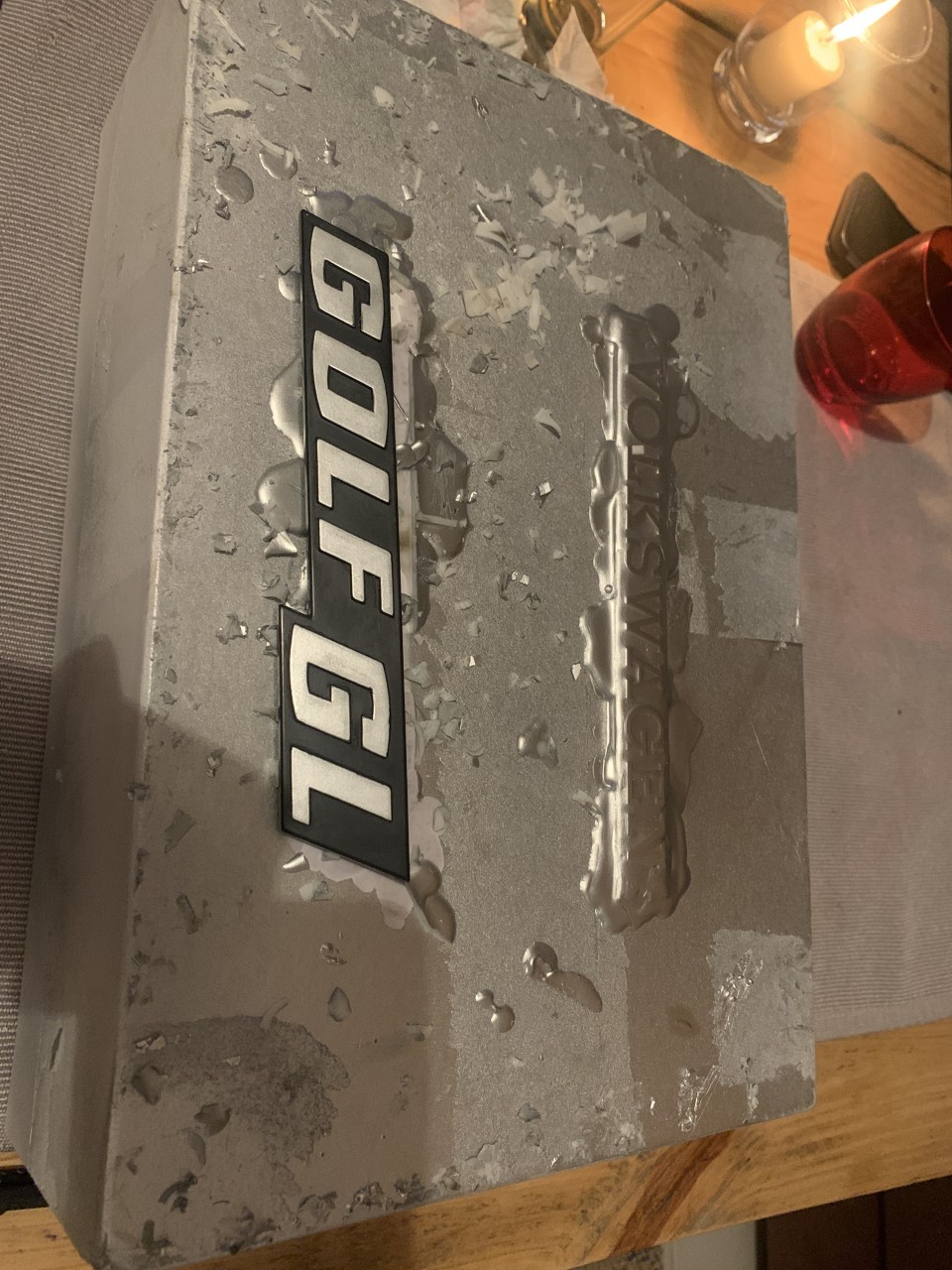

Tout d’abord il vous faudra:
-une lame de cutter (neuve)
-Cire de bougie
-Bombe aérosol effet « métal »
-un papier à poncer grain 800
Disposer vos monogrammes sur une boîte à chaussure et emboîter les à l’aide des clips derrière pour pas qu’ils bougent.
Faire fondre de la bougie et les recouvrir:
Attendre que la bougie sèche et avec la lame de cutter bien à plat tu racle la bougie seulement les lettres et tu fignole au papier à poncer, un coup de souflette et tu peux peindre
Une fois bien sec « attention! la peinture ne sèche pas sur la bougie » il faut gratter la bougie a l’aide d’un cure dent et d’une souflette et tu fignole avec un essuie tout pour enlever les dernières traces de gras laisser par la bougie

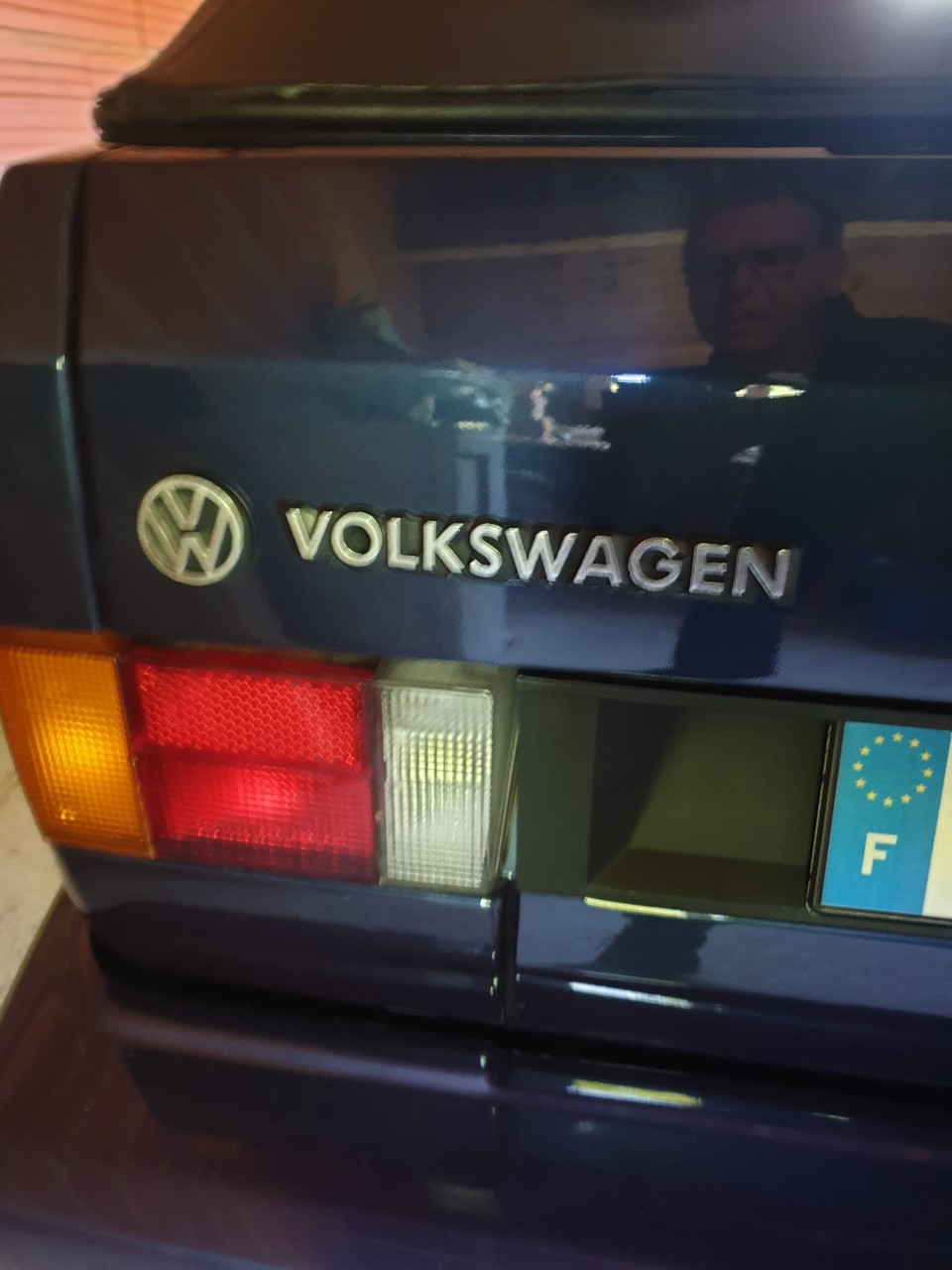

Top ton résultat :Rock_On_:

Super cette astuce de la bougie. Je ne connaissais pas.
Il ne me reste plus qu'à me lancer. Merci François. ;)
Sinon pour l’aérosol, c'est le effet métal gris, effet métal argent, ou chromé que tu as pris?

Pas de réponse de ta part François pour la couleur réelle choisi de ta part. (Effet Chrome, effet metal argent ou effet metal gris)
Par contre avant de me lancer, ce qui m'embête comme marqué sur ton aérosol et sur site de Castorama, son utilisation est seulement pour l'intérieur. Ta teinte ne risque pas de tenir rapidement?

J'irai plus loin en vous conseillant de vernir l'ensemble pour que cela dur plus longtemps tous simplement a la bombe avant de les remontés :Rock_On_:

Après tu peux prendre la bombe que tu veux, même rose :D
Moi j’avais ça qui traînait.
Mais je pense du coup qu’il faut prendre une bombe effet gris métal

Oui un vernis mat pourquoi pas, car brillant ça risque de pas ressembler à l’origine
