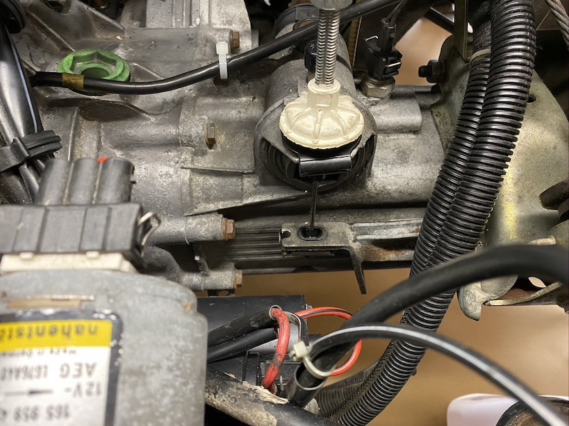

Lors du remontage j'ai bien vérifié la longueur des tiges de poussée, l'ancienne et la nouvelle étaient identiques. Mon Châssis est bien N, donc la référence Sachs terminal par 003 devrait être la bonne.
Mon embrayage d'origine était fatigué, mais la vis du tendeur était peu desserrée, et le levier de la boite (où s'accroche le câble) était incliné vers le bas. Actuellement le levier se trouve en position horizontale, avec une légère garde avant débrayage. Le souci, c'est que le levier vient presque en butée contre le support de boite lorsque je débraye à fond.
Aux propriétaires de Cab 2H avec boite AUG, quelle est la position de ce levier ? Photo actuelle,
Je n'arrive pas à trouver de vue reprenant le mécanisme entre la tige de pression et du levier.

GoCed a écrit : sam. avr. 25, 2020 21:08 pm Lors du remontage j'ai bien vérifié la longueur des tiges de poussée, l'ancienne et la nouvelle étaient identiques. Mon Châssis est bien N, donc la référence Sachs terminal par 003 devrait être la bonne.
Mon embrayage d'origine était fatigué, mais la vis du tendeur était peu desserrée, et le levier de la boite (où s'accroche le câble) était incliné vers le bas. Actuellement le levier se trouve en position horizontale, avec une légère garde avant débrayage. Aux propriétaires de Cab 2H avec boite AUG, quelle est la position de ce levier ? Photo actuelle,
il doit être plus bas au repos, pour moi ton problème se situe soit sur l'embrayage en lui même soit sur le mécanisme de poussé de la butée ;)

Je me fait la même réflexion, soit le mécanisme d'embyage n'est pas le bon, soit quelque chose a bougé entre la tige de pression et le levier. Je recherche une vue pour mieux comprendre.

enlève la plaque verte au cul de boite, tu verra tout de suite si il y a un problème avec la butée ou le mécanisme de poussée ;)
