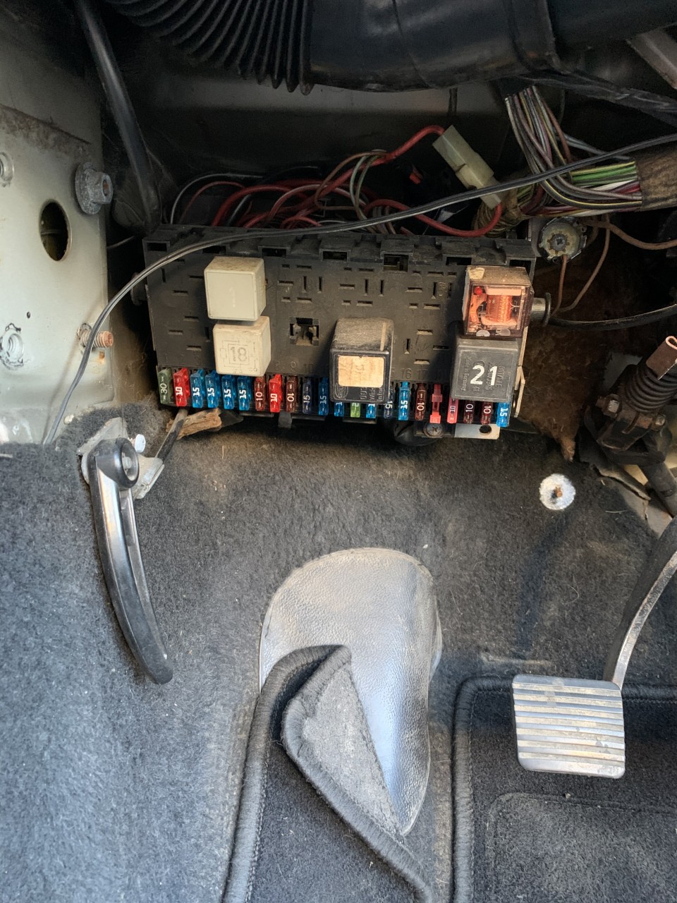

Bonjour, impossible de trouver le schéma pour ma boîte à fusible.
Je cherche le relai de clignotant ou le fusible.

En faite mes warnings et mon clignotant à gauche fonctionnent mais pas à droite :hein

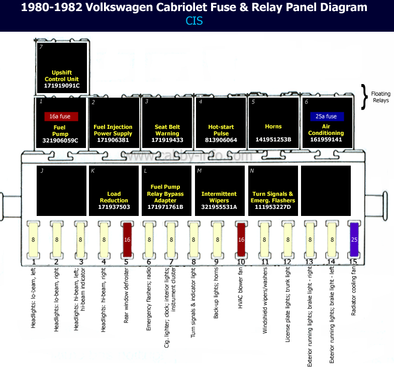

Messages : 16788
Re: Schéma Relais fusibles GL 82
Tu as regardé ici ?
viewtopic.php?f=8&t=34614
Normalement, si çà fonctionne d'un côté, çà ne vient du relais ou d'un fusible.
Je m'orienterais davantage vers le bouton warning ou le commodo.
La centrale clignotante est en position N.
Les fusibles sont en position 6 et 8.
http://electricboy2.free.fr/Pages/Boite ... 980-82.htm
FrancoStr
Messages : 145
Enregistré le : lun. mars 02, 2020 16:56 pm
Message par FrancoStr »
Oui j’avais regarder mais ça ressemble pas du tout à mon boîtier...
Messages : 16788
Le relais de la centrale clignotante est le 21.
Sur tous les schémas il n'est pas positionné où est le tien mais la case à gauche du tien.
FrancoStr
Messages : 145
Je viens de changer le relais clignotant, changer les fusibles, et mis un coup de spray contact sur mes cosses du boutons Warning.
Toujours pareil, ce qui m’étonne c’est que mon tableau de bord ne s’allume qu’à gauche aussi.
Ça sent le Comodo..
Messages : 1627
Regardes directement sur tes clignotants et souvent le problème vient de masses oxydées.
