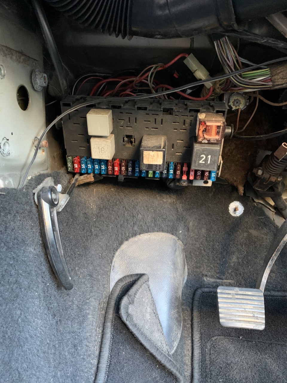

Bonjour, impossible de trouver le schéma pour ma boîte à fusible.
Je cherche le relai de clignotant ou le fusible.

En faite mes warnings et mon clignotant à gauche fonctionnent mais pas à droite

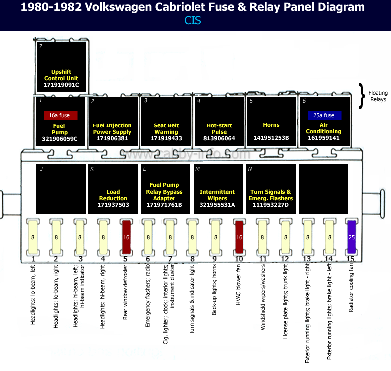

Re: Schéma Relais fusibles GL 82
Tu as regardé ici ?
viewtopic.php?f=8&t=34614
Normalement, si çà fonctionne d'un côté, çà ne vient du relais ou d'un fusible.
Je m'orienterais davantage vers le bouton warning ou le commodo.
La centrale clignotante est en position N.
Les fusibles sont en position 6 et 8.
http://electricboy2.free.fr/Pages/Boite ... 980-82.htm
Oui j’avais regarder mais ça ressemble pas du tout à mon boîtier...
Le relais de la centrale clignotante est le 21.
Sur tous les schémas il n'est pas positionné où est le tien mais la case à gauche du tien.
Je viens de changer le relais clignotant, changer les fusibles, et mis un coup de spray contact sur mes cosses du boutons Warning.
Toujours pareil, ce qui m’étonne c’est que mon tableau de bord ne s’allume qu’à gauche aussi.
Ça sent le Comodo..
Ça sent le Comodo..
