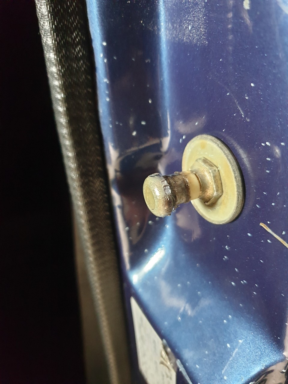

Message par $ebi »
Bonsoir
Je voulais changer mes Pivots de porte mais je n'arrive pas à les dévisser, c'est bien un pas à gauche?

Oui , j'ai eu du mal aussi faut forcer et ca vient
Messages : 2618
Re: Pivot de porte
Chauffe un peu, même avec un décapeur thermique ça aide toujours un peut la dilatation.

Bon j'ai pas réussi
Je dois m'y prendre mal
Pour dévisser je tourne bien à gauche?

Oui à gauche, c'est un filetage normal.
Tout bête mais as-tu mis du dégrippant?
Un petit coup de produit, un essai, un petit coup on laisse reposer et on y revient plus tard. Un coup de chaud au besoin mais j'avoue que je ne pas fan pour la peinture.
Re: Pivot de porte
Aucune raison que ça vienne pas.
Moi j'utiliserai une clé plate mixte + un tube d'un mètre.
Autre solution, clé à chocs avec douille longue

salut a tous moi aussi aujourd'hui jai ce problème pour dévisser ces putain de pivots , en plus la partie écrou est asser fine et ma clé a oeuil ne tient pas dessus quand on force et j ai que ça, une idée peu être ?

Est ce que tu as essayé les solutions évoquées au dessus,à savoir chauffer, et/ou dégrippant?

degripent j ai essayer je sais pas combien de temps il faut pour que ça agisse et pour chauffer je n ais rien pour chauffer a part un sèche-cheveux ou un pistolet à fondre la colle

Pour le dégrippant, je laisse agir au max 24h, après tu peux taper dessus dans l'axe, sans trop forcer, mais ça peut "décoller" le pas de vis.
Pour chauffer un décapeur thermique, c'est pas trop cher, et ça te resservira.
Après, allonger le bras de levier avec une rallonge à base de tube métallique peut t'aider.
Dernière solution, passer chez un professionnel, pour un coup de main, et une petite pièce, ça marche à tous les coups, surtout avec nos anciennes.

ok merci pierh je verrais demain pour laisser agir le dégrippant sinon je trouverais bien une solution

tu as regardé ce que je t'ai envoyé?

oui Sébi j ai regarder lui c est au revissage des nouveaux qu'il a us un problème le pas de vis était pas le même apparemment et il a démonté le panneau arrière pour retaroder la plaque qui est dans l l'aile
