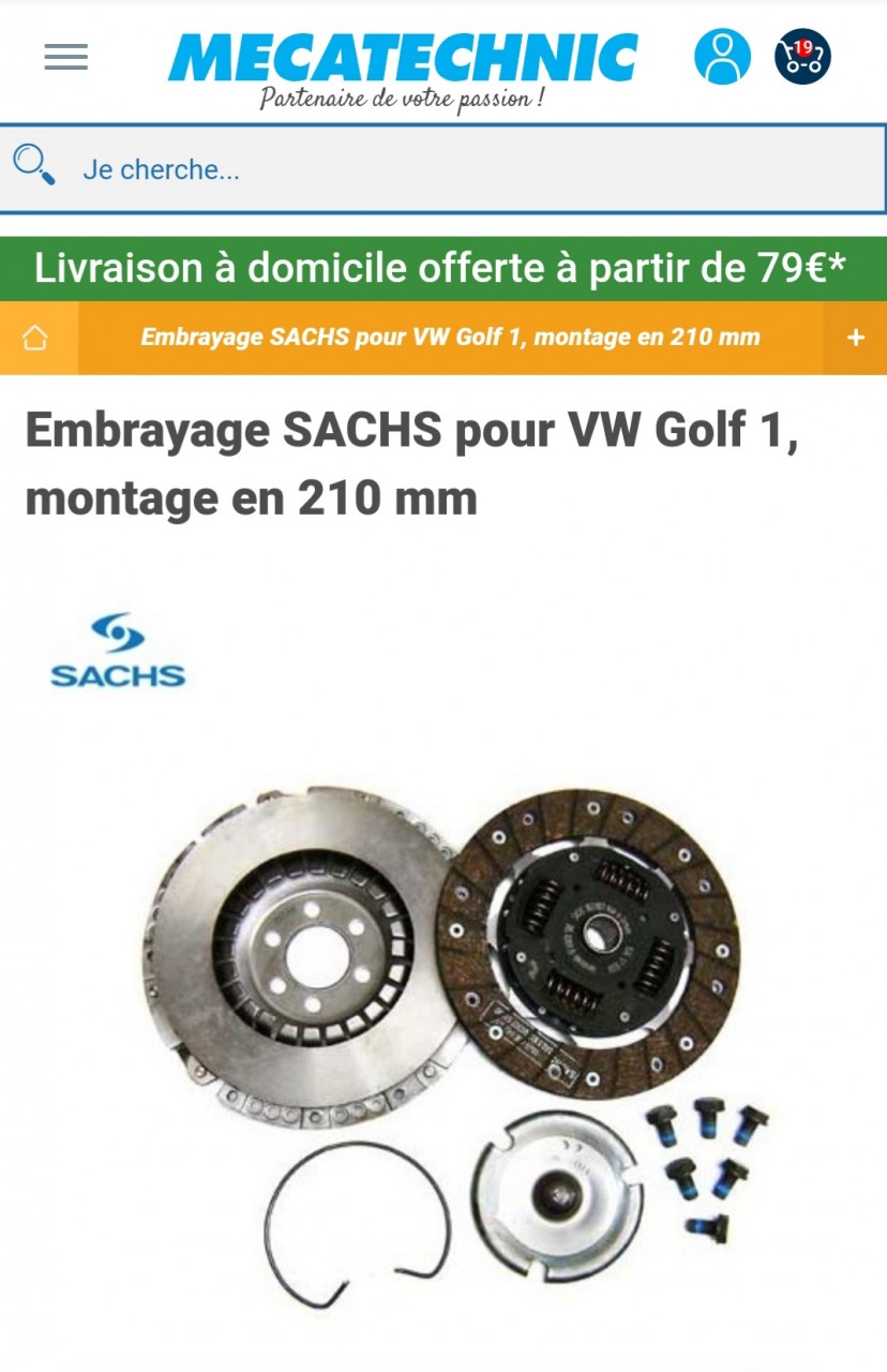

J'avais en 2016 commandé chez Mecatechnic un kit sachs pour l'embrayage de ma Classicline 2H que je n'ai pas eu finalement besoin de changer.
Si je reprends ma facture en ligne, je clique sur le produit et il m'amène en effet sur la référence 003.
D'après vos retour ma référence ne serait donc pas adaptée à mon moteur 2 H alors que c'est inscrit sur le site que oui ? C'est bien ça ?
Voici la référence que j'avais commandé.

Si cela ne va ni sur l'un ni sur l'autre... il serait pour un EX ?
Bizarre que mecatechnic inscrive sur site les motorisations auxquelles sont destinées cette pièce alors qu'elles ne le seraient pas.
Cette information vient sans doute de Sachs directement non ?
