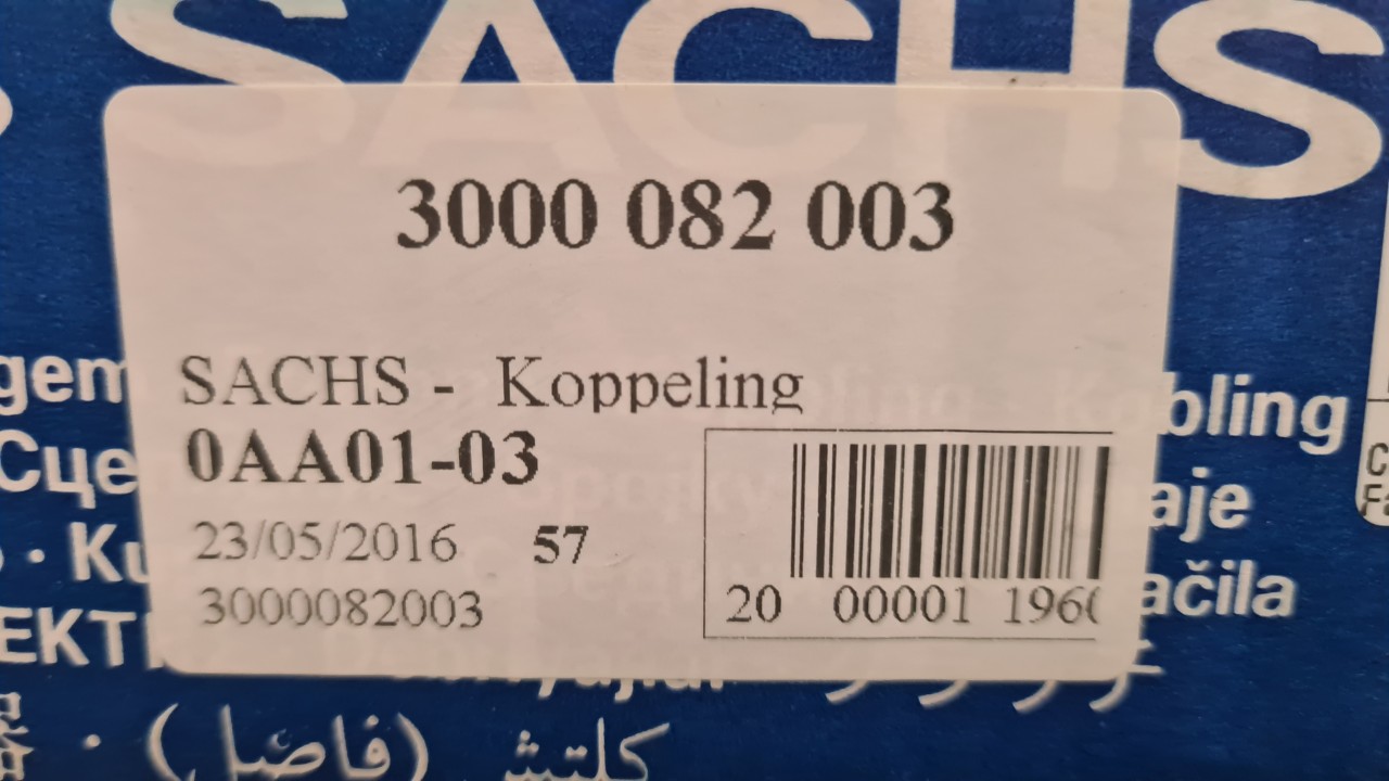

Ok, c'est plus ou moins les mêmes mesures que sur mon ancien mécanisme, je trouvais 28mm, et toi 30mm, la variation de 2mm vient de ta méthode de mesure moins précise, mais c'est valable. Le mécanisme (Sachs ...003) est donc identique à l'ancien, du coup, ça ne sert à rien que je retire ma boite, le problème vient d'ailleurs, fait ch...

Le mieux c'est de vous rapprocher du sachs, qu'ils n'aient pas fait une erreur de référence.
N'oubliez pas que la cable se place en bout de levier.

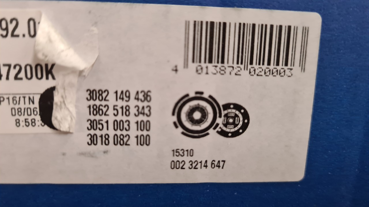

Tu as 4 références;olive4 a écrit : mar. avr. 28, 2020 14:10 pm Il y avait d'autres références sur le carton de Sachs...
- Le mécanisme
- Le disque d'embrayage
- La butée (disque central)
- Le clips de maintien de la butée
