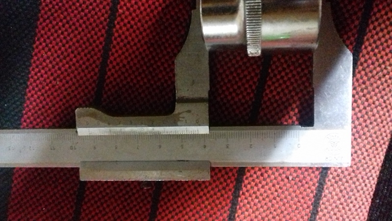

olive4 a écrit : mar. avr. 28, 2020 12:27 pm 11,6/11,7 cm ??
D'après ta photo, la butée est déjà montée dans ton mécanisme, tu peux faire les mesures comme expliqué plus tôt.
Re: Problème réglage garde embrayage
Oui, on te demande de nous communiquer l'épaisseur entre le point d'appui de la tige de poussée et le volant moteur.
D'où la méthode cité ci-dessus, une première mesure la profondeur du point d'appui et la flasque, puis de la flasque au volant moteur (la table dans notre cas).
Merci j'ai mieux compris :D
Pour la première mesure la hauteur est de 1 cm

Parfait, on attend l'autre mesure.
Messages : 3066
Celle-ci est de 4cm ;)
Si j'ai bien compris l'endroit souhaité
Message par GoCed »
Ok, c'est plus ou moins les mêmes mesures que sur mon ancien mécanisme, je trouvais 28mm, et toi 30mm, la variation de 2mm vient de ta méthode de mesure moins précise, mais c'est valable. Le mécanisme (Sachs ...003) est donc identique à l'ancien, du coup, ça ne sert à rien que je retire ma boite, le problème vient d'ailleurs, fait ch...
Messages : 34754
Oui en effet la différence fait 3 cm.
Ah mince ! Tu as quand même un peu avancé.
