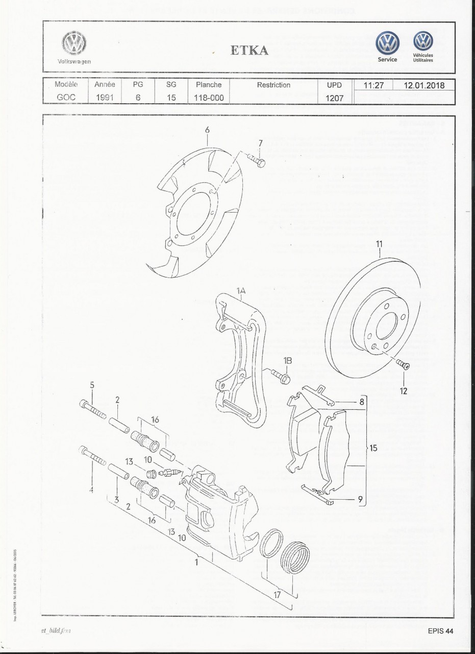

Est-ce que quelqu'un connait la référence pour les plaquettes de freins avant pour une Quartett de '87 (moteur JH) en boite auto?
J'ai beau chercher mais je ne trouve sur aucun site, ça m'étonnerai qu'elles aient la même épaisseur que celles pour une boite manuel? ....

Bonsoir Cédric,
Je te fais parvenir les schémas du parts liste officiel Volkswagen frein AV.
Désolé, il est un peu mal imprimé.
A toi de voir si cela correspond à ton véhicule.

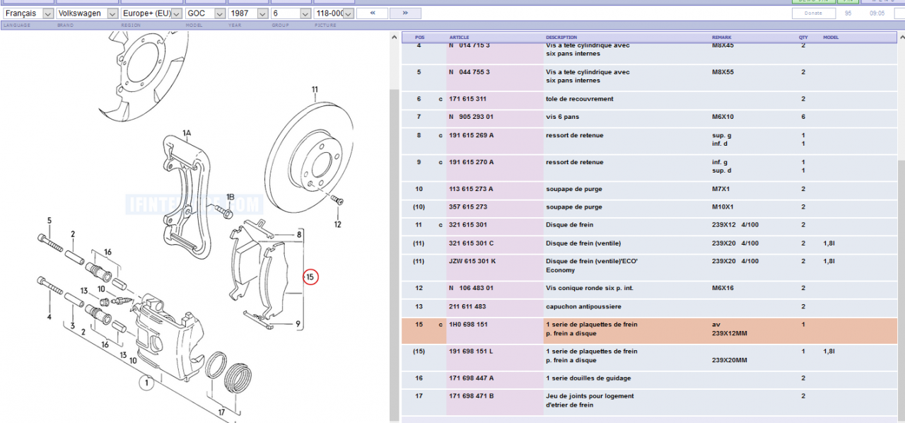

Voilà ce qu'on trouve sur Ekta
1H0698151
191698151L
https://volkswagen.7zap.com/fr/rdw/golf ... 118000/#15
