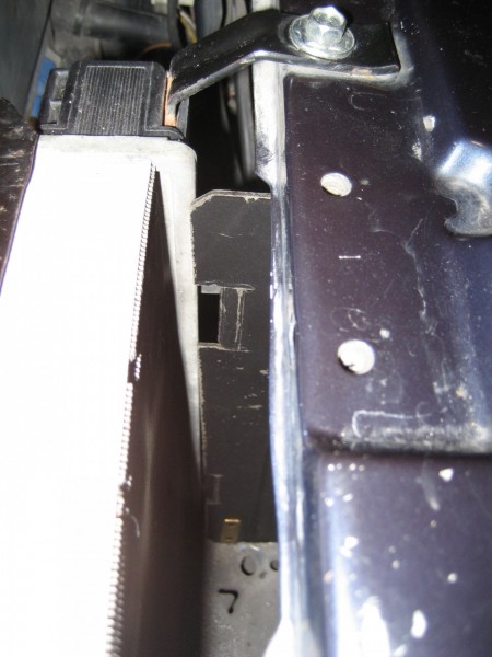

Par contre, les deux déflecteurs sur les cotés, je ne comprends pas comment ils se fixent.
Si l'un d'entre-vous les a encore peut-il faire une photo de son radiateur. Merci

Moi Eric, je n'ai que ces deux photos pas terribles.
Il y a sûrement quelqu'un qui a beaucoup mieux.

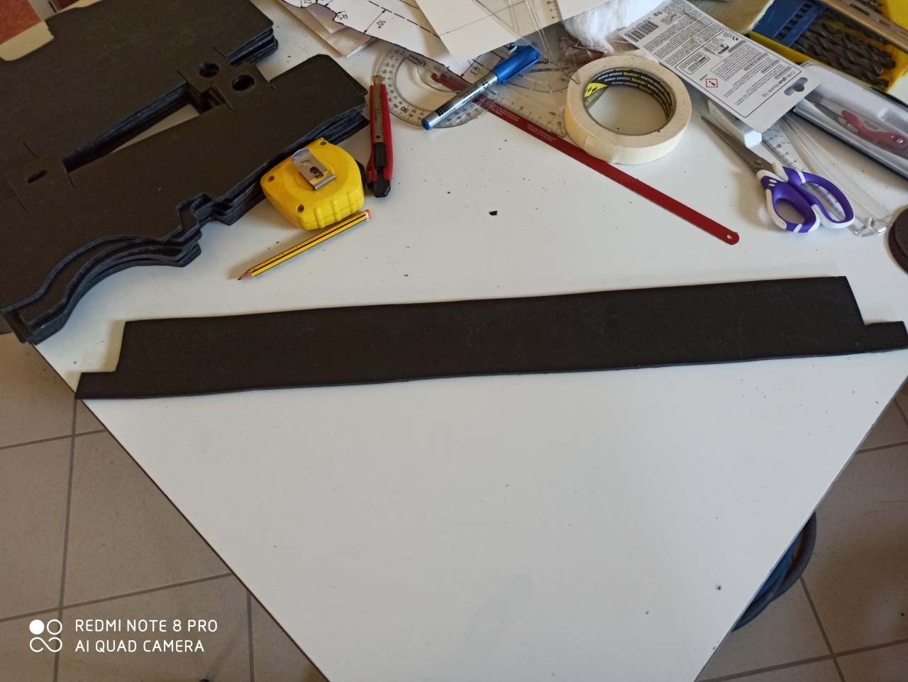

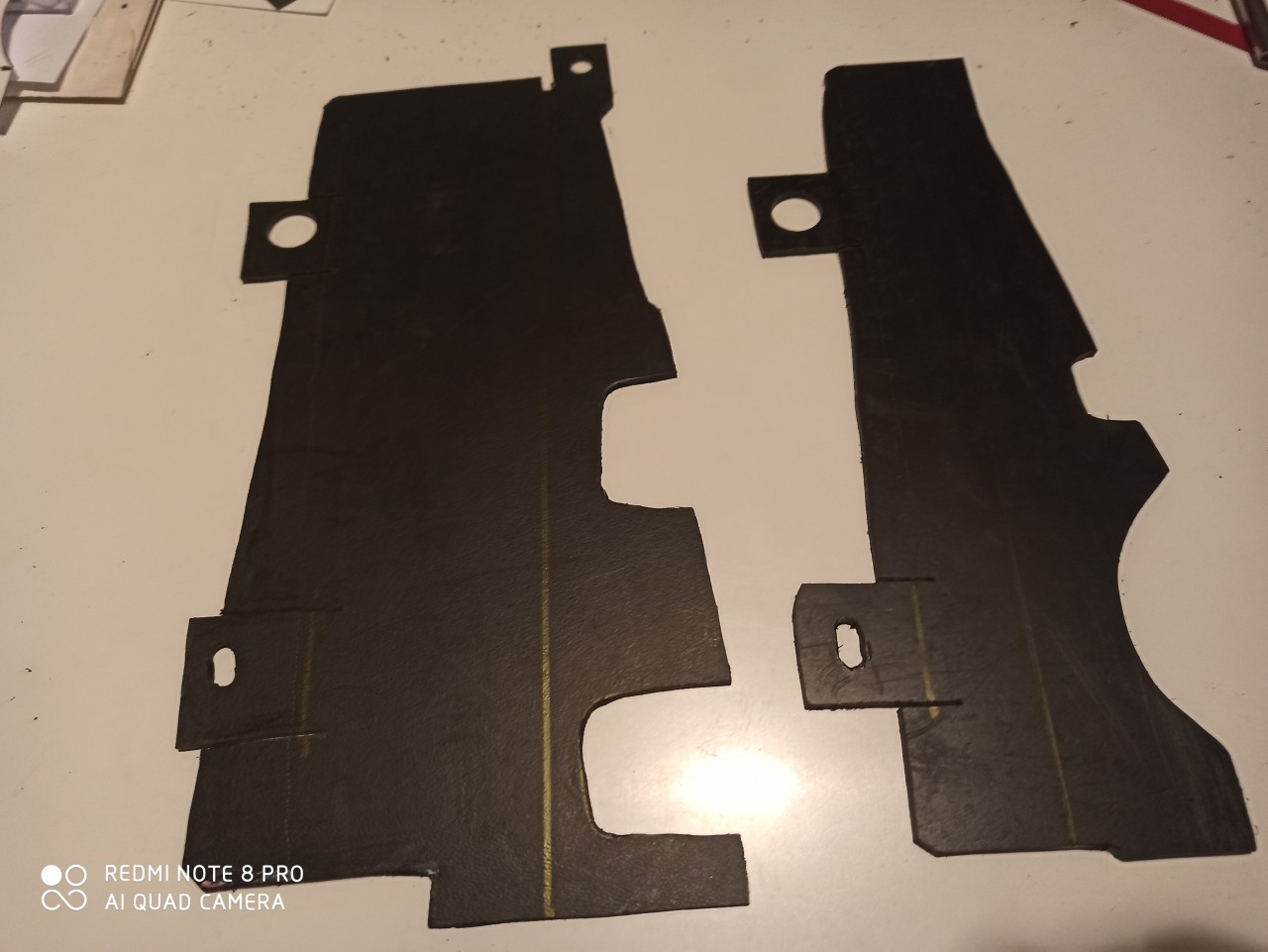

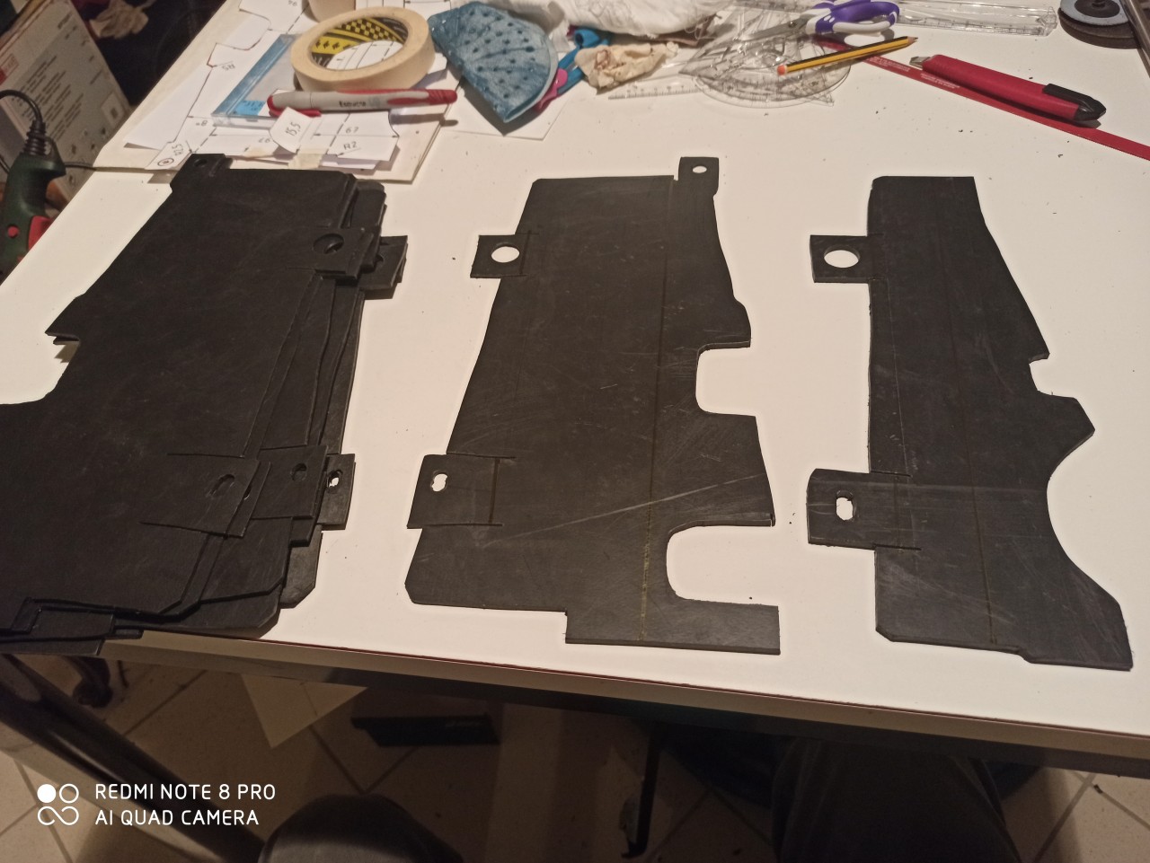

C'est marrant le guide d'air est absent sur beaucoup de one. Je fais le kit complet droit gauche et supérieur. Comme ça pas de soucis.
Messages : 1449
Re: guide d' air ou déflecteur d' air
C'est parfait Francisco, et encore merci pour ton initiative... :sup

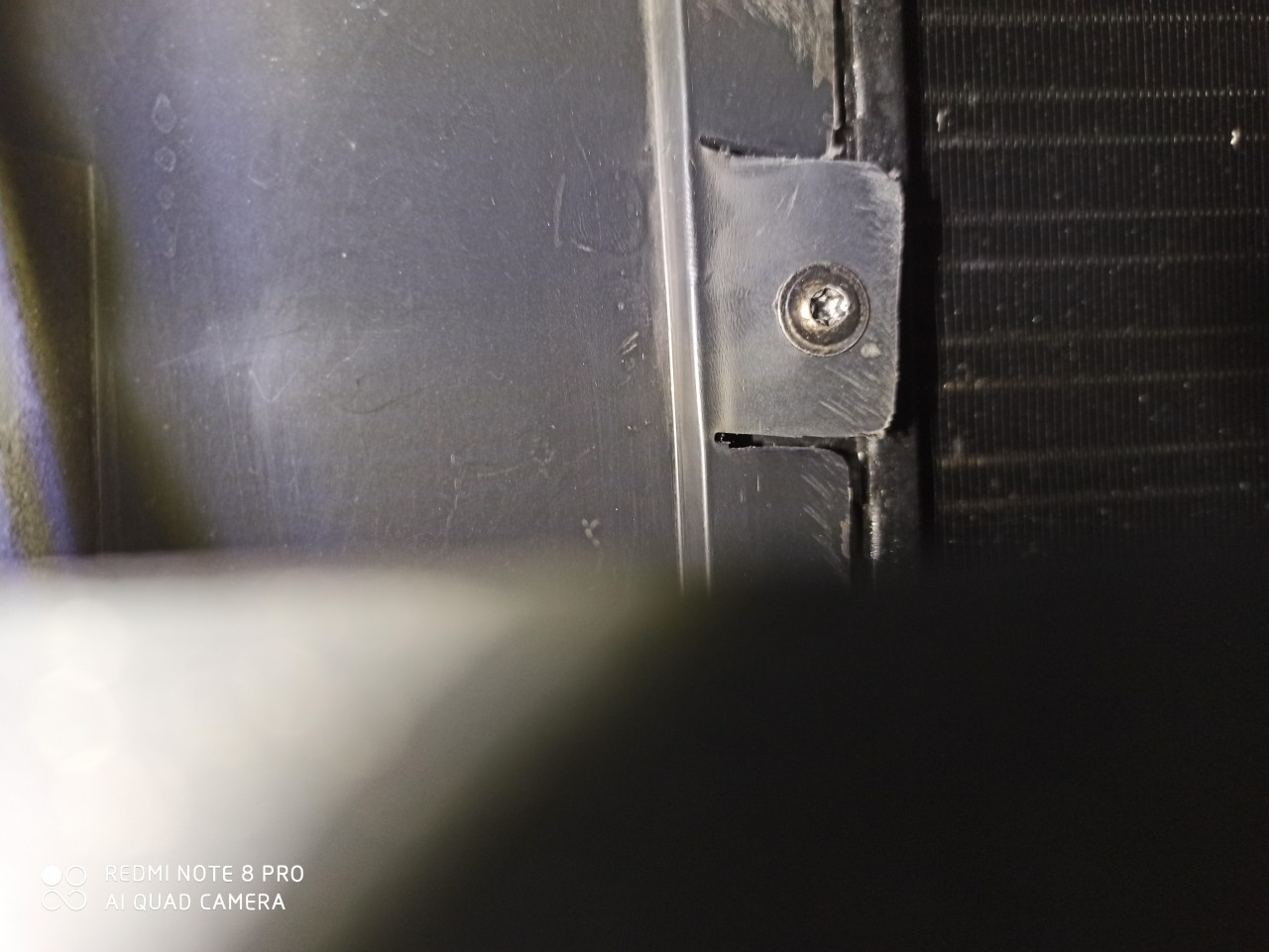

Normalement les guides sont fixés au radiateur par des clips. Moi j'ai mis des vis Parker épaisses et courtes.

Bonsoir. Voilà ça prend forme.
Messages : 1449
Tip top ton boulot Francisco, sur les photos, on ne fait même pas la différence avec les originaux cartonner. 8-)

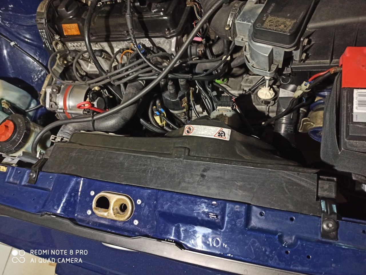

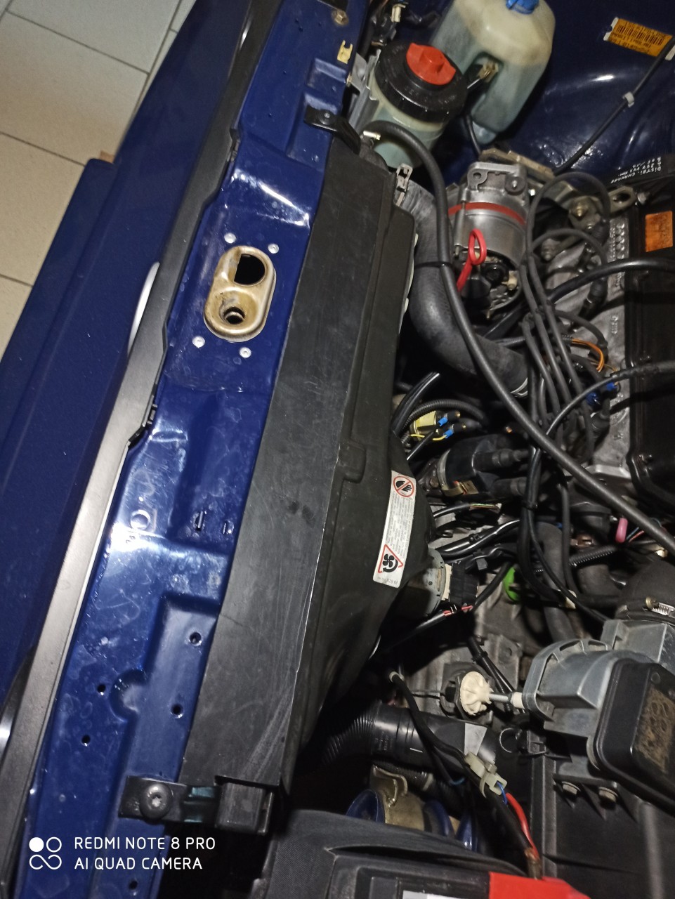

Bonjour tout le monde.
Bon voilà ce matin j'ai fait le premier guide d'air supérieur que j'ai testé sur la mienne vu que c'est facile d'accès et c'est plutôt cool à mon avis. Maintenant je fais du copier coller pour les suivants.
