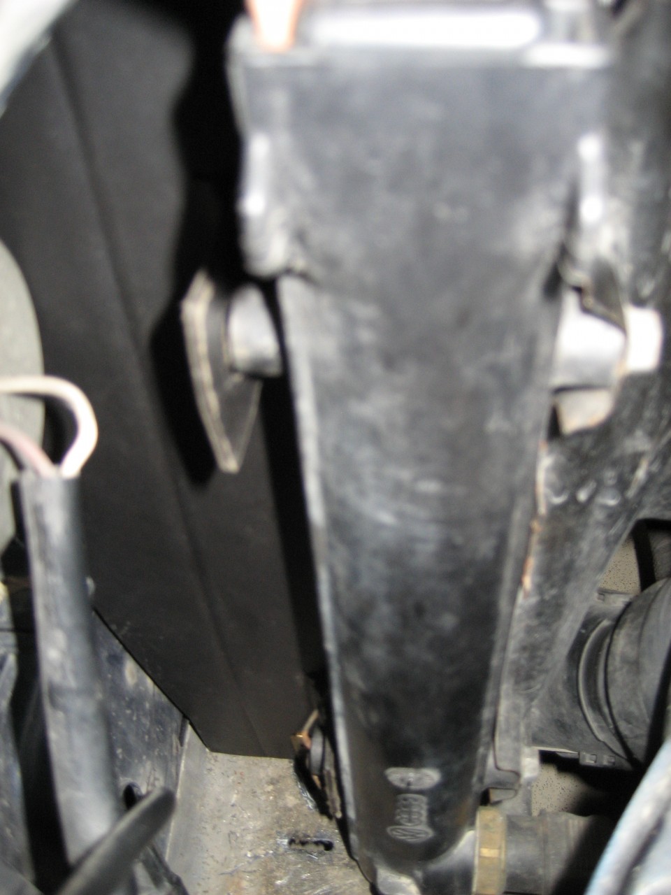

Je n'ai plus ces éléments sur ma voiture. Pour le carton du dessus, je vois parfaitement ce que c'est. On le trouve en Classic part ici
https://www.oldtimer-werk.de/golf-1-und ... 171121293g
Par contre, les deux déflecteurs sur les cotés, je ne comprends pas comment ils se fixent.
Si l'un d'entre-vous les a encore peut-il faire une photo de son radiateur. Merci

Messages : 1410
Re: guide d' air ou déflecteur d' air
Moi Eric, je n'ai que ces deux photos pas terribles.
Il y a sûrement quelqu'un qui a beaucoup mieux.

C'est marrant le guide d'air est absent sur beaucoup de one. Je fais le kit complet droit gauche et supérieur. Comme ça pas de soucis.
Messages : 1410
C'est parfait Francisco, et encore merci pour ton initiative... :sup
410000 kms au compteur
Messages : 2566
Normalement les guides sont fixés au radiateur par des clips. Moi j'ai mis des vis Parker épaisses et courtes.
