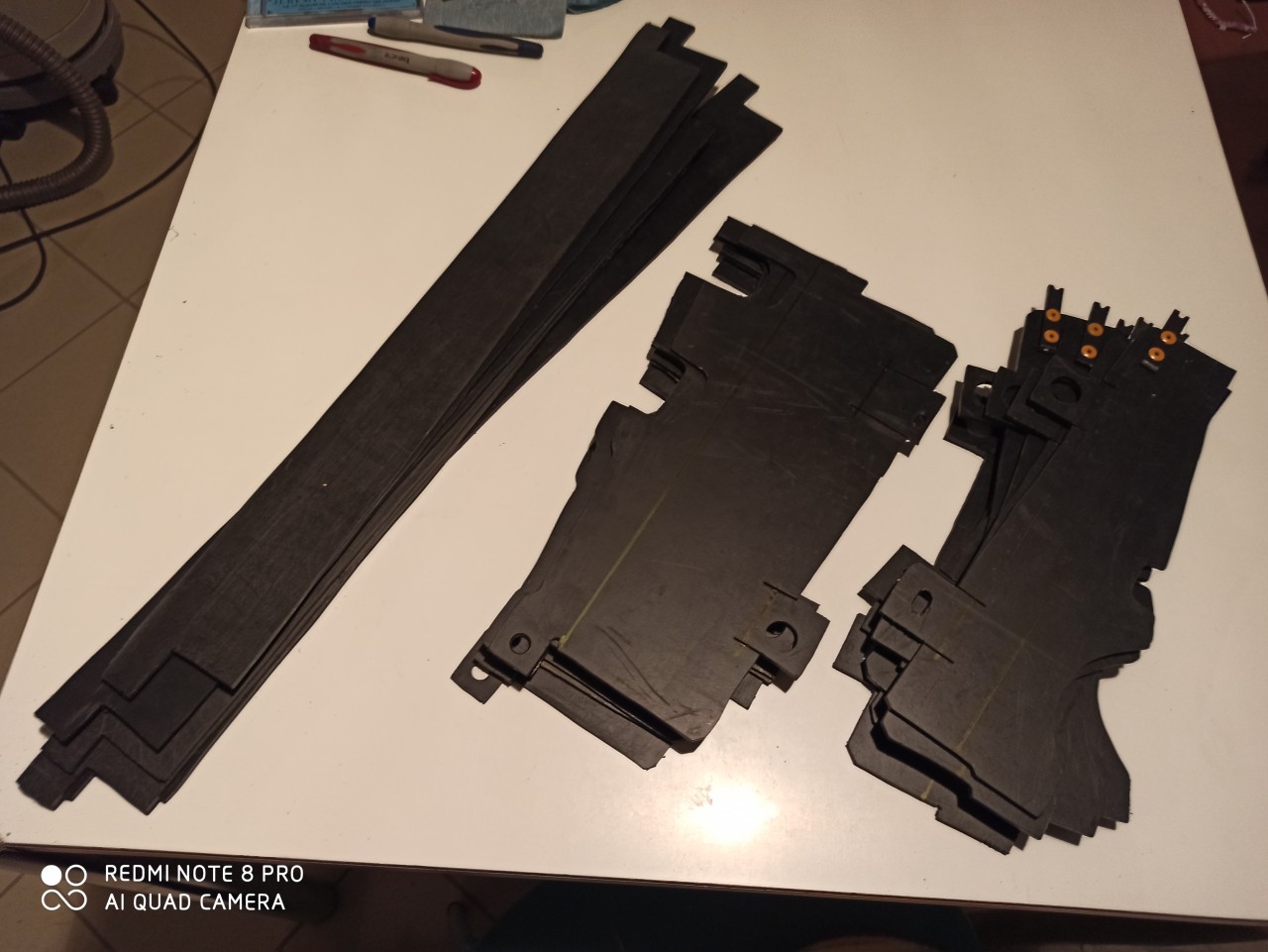

Bonsoir. Voilà j'ai fini une série de guide d'air. Pour les courbures je fais les marquages Il faudra les faire avec un décapeur thermique ( sans les carbonisées)
J'ai utilisé le plastique le plus costaud que nous avons , mais j'en avais pas assez donc j'ai terminé avec un plus fin qui est celui que je prends toujours normalement.

Si c'était pour un EX je me serais mis sur la liste tellement ils sont beaux ces guides d'air

Génial cette production spécial forum
S'il y a une liste, ou une liste d'attente pour une future production, je suis preneur aussi pour les caches latéraux. Par contre je tiens à les payer ou à minima, une adresse en mp pour t'envoyer une bonne bouteille.

Bonsoir je viens de rentrer.
Cheum il y a une différence selon la motorisation ?
Moi j'ai simplement suivi les plans, les miens je les ai fait de visu il y a un an parceque je n'avais plus rien.
Pour le kit 3 pièces je ne demande que les frais de port. Je ne sais pas ce qui est le plus simple ?
Bon si çà vous convient je referais une série plus tard, c'est quand même 2H par kit et là j'ai des voitures a terminer. Voilà il y a 7 kits et je veux pas faire de malheureux. Mais des que j'ai un moment j'en refait promis .

J'ai regardé les éclatés et la diversité sur ces guides n'est pas liée aux motorisations mais au millésime (j'imagine que c'est dû aux 1ères générations avec le bouchon sur le radiateur) ou à la présence de climatisation ou non...Barbero a écrit : Cheum il y a une différence selon la motorisation ?
Donc il est donc quasi certain que cela passe sur mon EX de 1990.
MP envoyé et merci pour cette proposition désintéressée. C'est très généreux de ta part!

Beau boulot
par contre ça m’amène à m’interroger sur son montage par motorisation
Donc petit schéma
https://volkswagen.7zap.com/fr/rdw/golf ... 121034/#12
ça m'avance pas plus
c'est bien le bon montage
Quand même bizarre qu'il est presque tous disparus de nos cab, trop fragiles?
Donc petit schéma

Je m'interroge également sur la raison de l'absence quasi systématique de ces pièces sur nos voitures.
*Pièces fragiles qui ne tenaient pas dans le temps ou ne supportaient pas le démontage?
*Flemme des mécanos de les remonter?
*Recommandations de VW de les ôter lors des passages en concession?
*Complot gouvernemental?
Qui sait ?
Si Barbero continue de refuser d'être payé pour ces pièces, je sais déjà comment le remercier
Qui sait ?

Bonjour. Les guides d'air comme son nom l'indique guide l'air vers le radiateur afin qu'il soit refroidi au maximum et font écran de protection pour que le moteur ne prenne pas des litres d'eau en cas de forte pluie. Après du carton ciré pour faire le travail !!! Nos amis Allemands ont voulu être écolo avant l'heure mais pas très concluant avec les années. C'est comme mettre de l'amidon dans les gaines électriques les rongeurs de tout poil ont apprécié.
