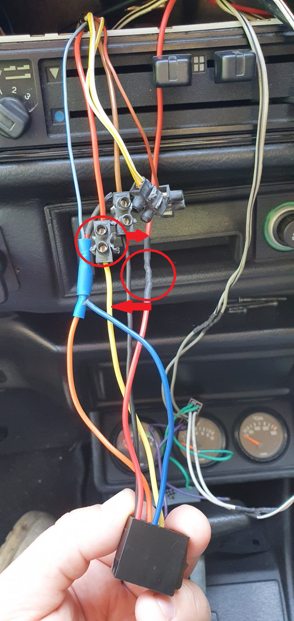

Oui, il mérite des connexions comme il se doit, mais en principe ton problème sera résolu,em échangent simplement les connexions entre les fils jaune et rouge de la fiche que vous avez pour l'autoradio. Je laisse une photo attachée .

Merci pour le coup de main sur le branchement albernas ! Ca marche nickel !

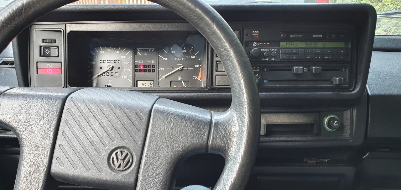

Bon par contre je ne suis pas sûr que l'éclairage fonctionne normalement. L'écran semble toujours allumé même sans les phares. Les boutons s'allument bien quand je mets les phares par contre.
