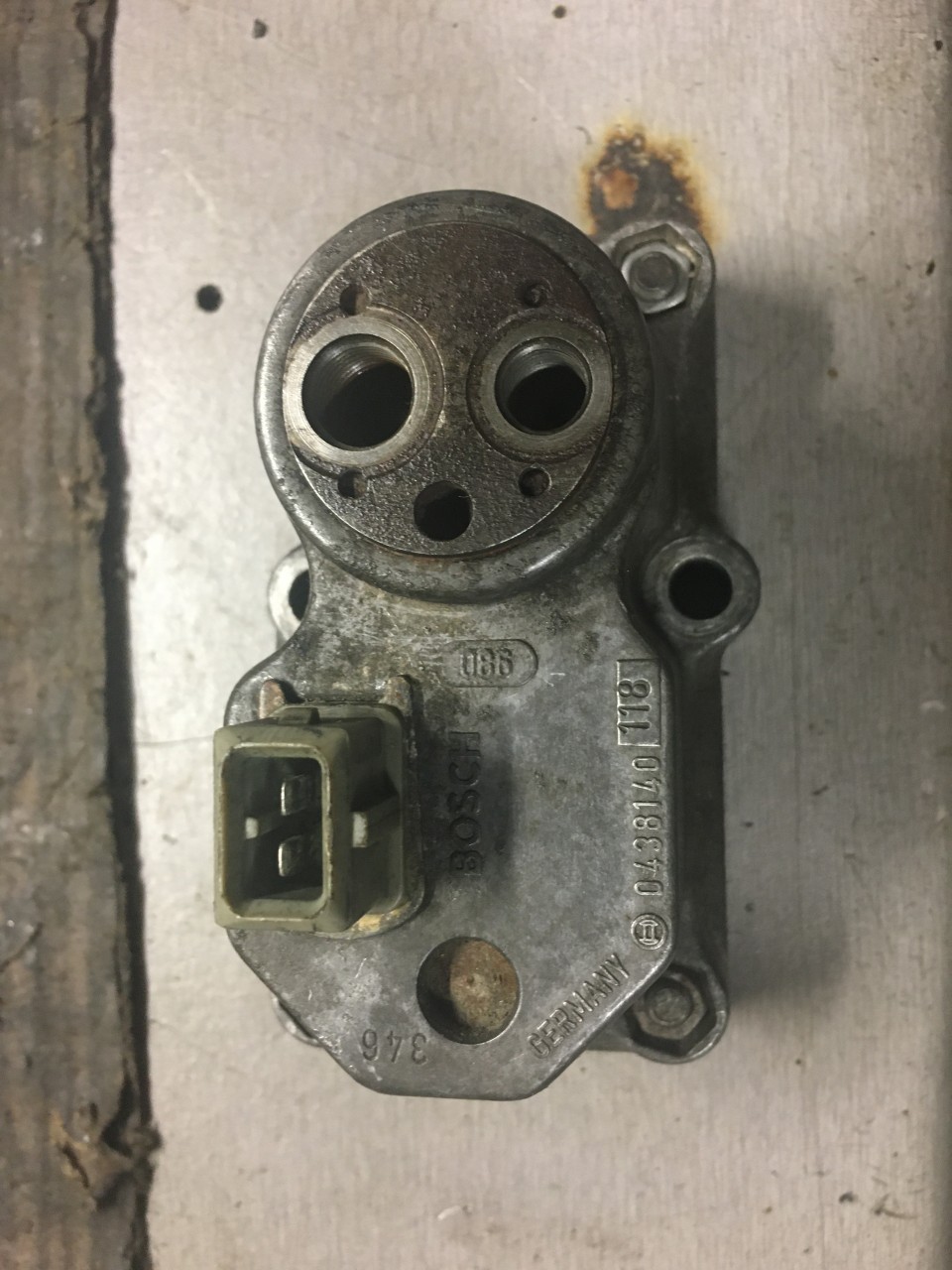

j’ai testé la résistance de mon régulateur de réchauffement je trouve 18 ohms et la tolérance serait de 20 à 26 ohms avez vous eu le cas il est mort ou encore opérationnel ?

tout dépend du modèle de régulateur, une photo et une ref serait le bienvenu

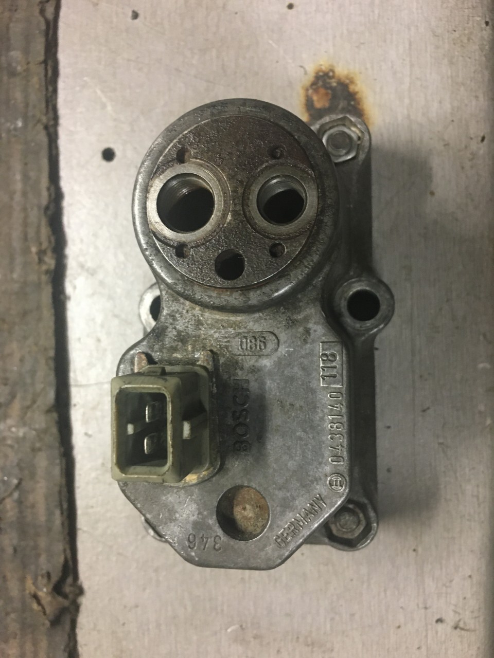

déja au vue de ta ref c'est un régulateur de 1600 EGdushmoll a écrit : lun. mai 25, 2020 19:40 pm 7B8E90BF-AABF-4907-828B-40B3E54A4946.jpegBBF74AD3-21EE-40C8-AFC6-2704E03C7290.jpeg
trouve le bon régulateur car il sont pas, il me semble, compatible
que dit la pression ?

Les régulateurs se trouvent d'occas chez les vendeurs habituels , pour ton année (dx) la ref doit commencer par 026...

Pas la peine de chercher à le remplacer, il a le bon modèle.
Ne pas confondre la ref Bosch et celle de VW

de toute façon si c'est le bon modèle il doit être a 22 ohms environ
