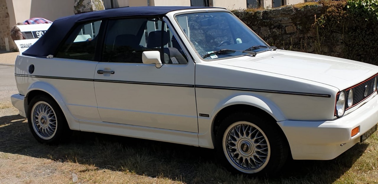

Je viens vers vous pour un petit conseil pares choc.
Mon cab de 1983 à été modifié avec la pose d un kit dit Karman.
Je vais bientôt faire quelques petits travaux cosmétiques sur la belle. Dans un sens pratique j aimerai laisser les flancs complets du kit mais remettre des pares chocs origine repeints en blanc L 90 E.
L un D entre vous à t il fait cela, cela match t il assez bien au niveaux des extrémités des pares chocs ?
Par avance je sais qu il vaudrait mieux retirer les flancs du kit mais comme il s agit à ce jour de retouches, j aimerai laisser tel que si envisageable.
Merci Emmanuel

Si tu conserves le latéral phase 2 avec les pc phase 1, ça n'ira pas.
le gros PC file jusque au passage de roue, l'extension d'aile s'arrête de façon horizontale
Le petit PC lui, s'arrête avant le passage de roue. L'extension d'aile, quand elle est montée, fait tout le tour de l'arche de roue.
L'idéal, c'est tout ou rien, le combo des deux types d'habillage de carrosserie est plus que discutable esthétiquement (:

Reuche a écrit : mar. juin 02, 2020 13:04 pm Si tu conserves le latéral phase 2 avec les pc phase 1, ça n'ira pas.
:+1 absolument. De plus tes ailes avant on du être changé pour recevoir une agrafe qui tiens les gros pc si je me rappelle bien ;)

Le kit phase 2 est quand même fichtrement mieux fini que le BBS. Le premier est anachronique, le second n'est qu' accessoire.
Le second ne rendant pas plus d'origine la voiture que le premier, je pense que je conserverais l'auto en l'état. (:
Après, reste à voir l'état de la tôlerie sous les extensions d'ailes...
