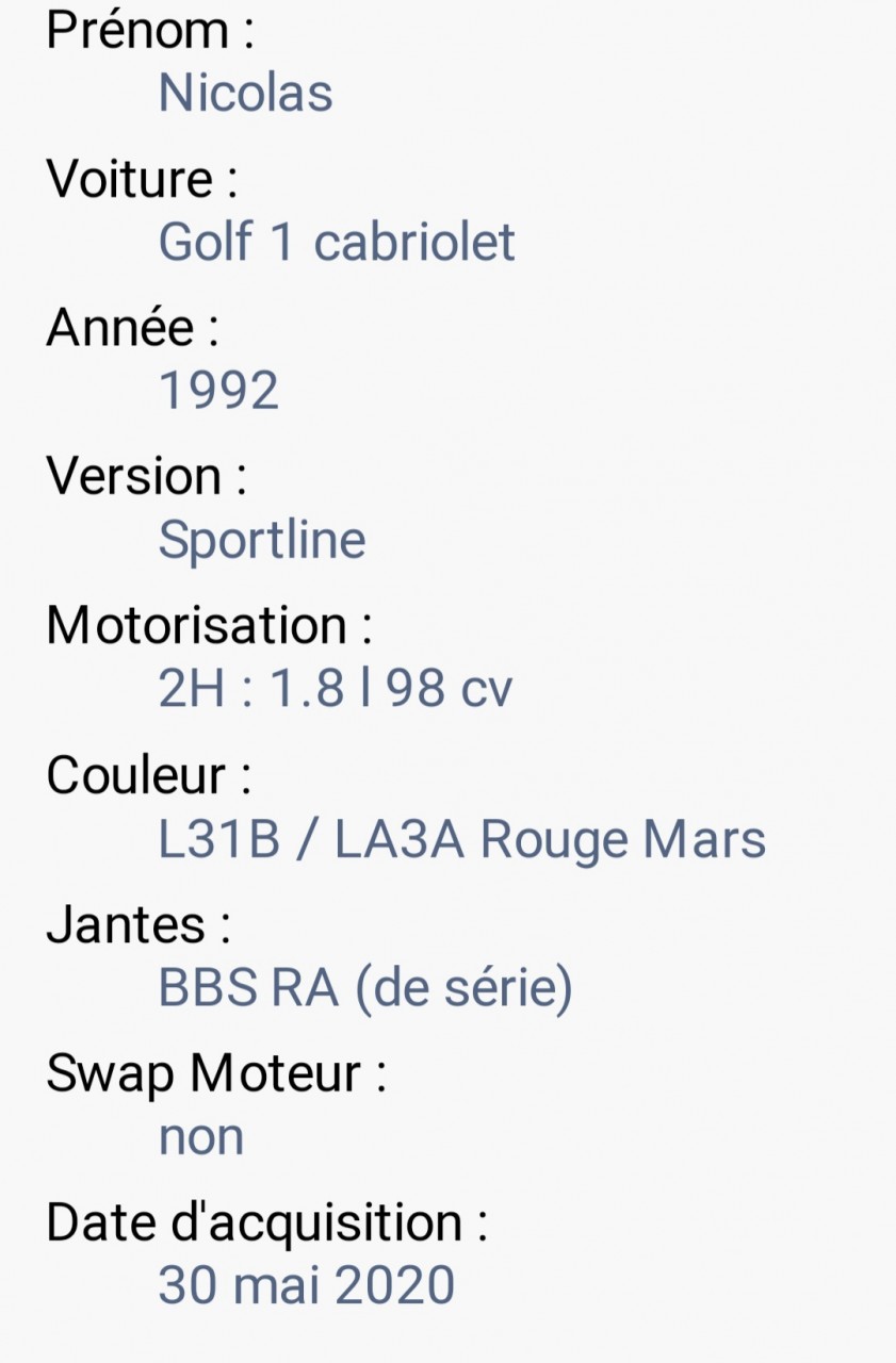

Je pense que tu as dû te tromper en complétant ton profil car car n'est pas le bon code couleur pour une Sportline.
C'est LP3G et non LA3A.

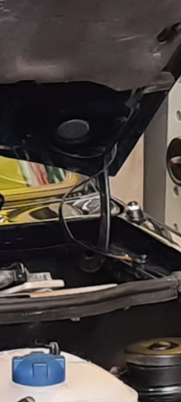

Messages : 34741
Re: Avis avant 1er achat.
Ça n'a sans doute rien à voir avec ton problème, mais dans ce coin du devrais avoir une masse reliée au capot...

Messages : 34741
Tiens une photo de mes deux cabs...
Juste une liaison entre l'aile et le capot. Ce n'est pas ton problème actuel
