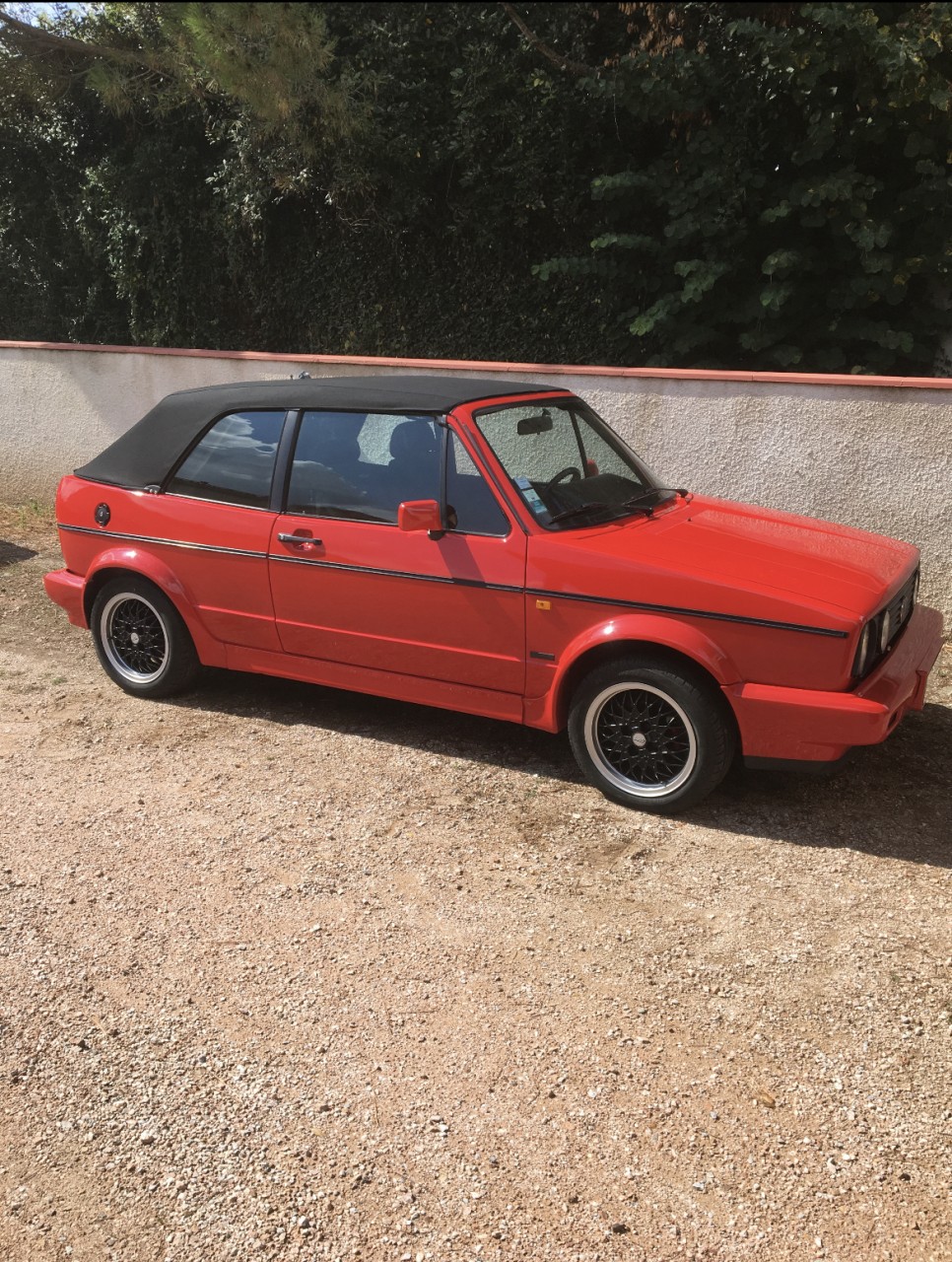

laconi08
Messages : 131
Enregistré le : jeu. mai 28, 2020 14:55 pm
Prénom : Nicolas
Âge : 41
Re: Avis avant 1er achat.
Message par laconi08 »
Salut à tous, voilà la sportline sur la fin de restauration. Amortisseurs, Peinture, jantes et capotes neuves…
Il y a plus qu’à rouler…
PHIDS VW
Messages : 238
Prénom : Philippe
Version : Bel Air (bi-ton)
Localisation : 95
Message par PHIDS VW »
Bravo Laconi… quel charme cette Sportline..
