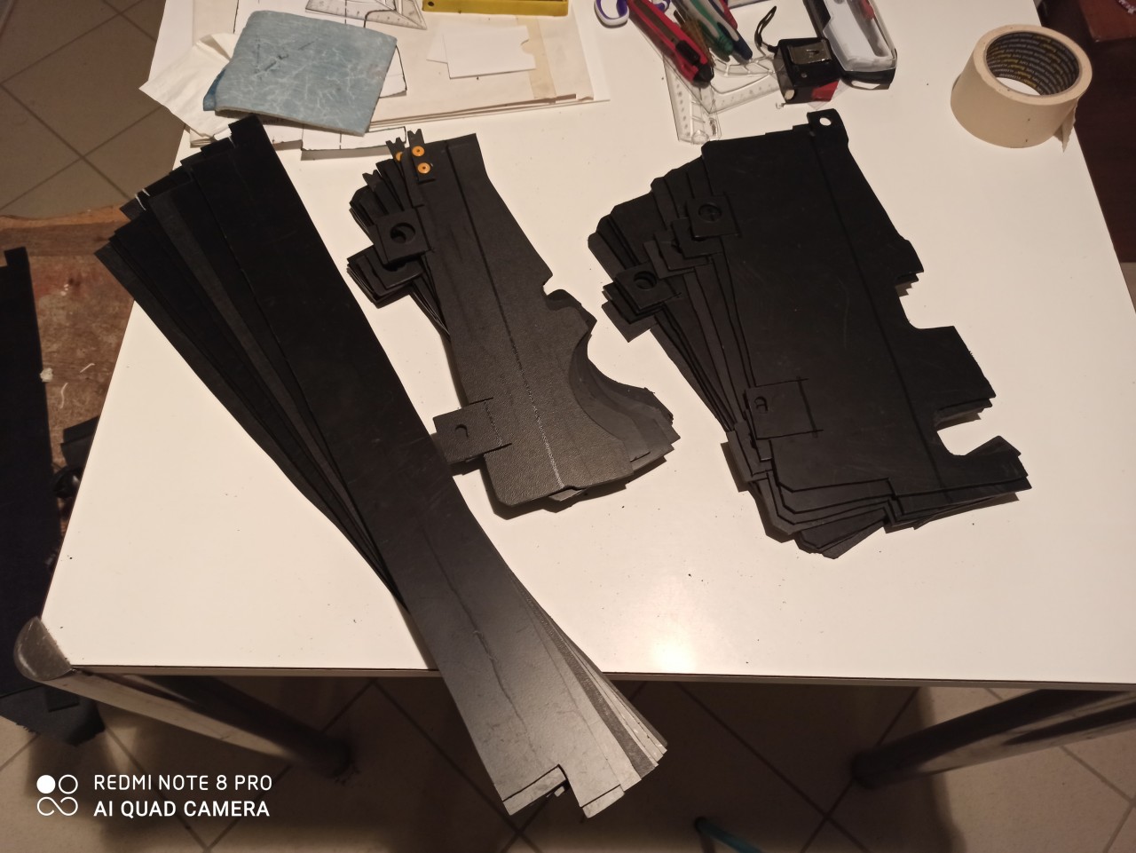

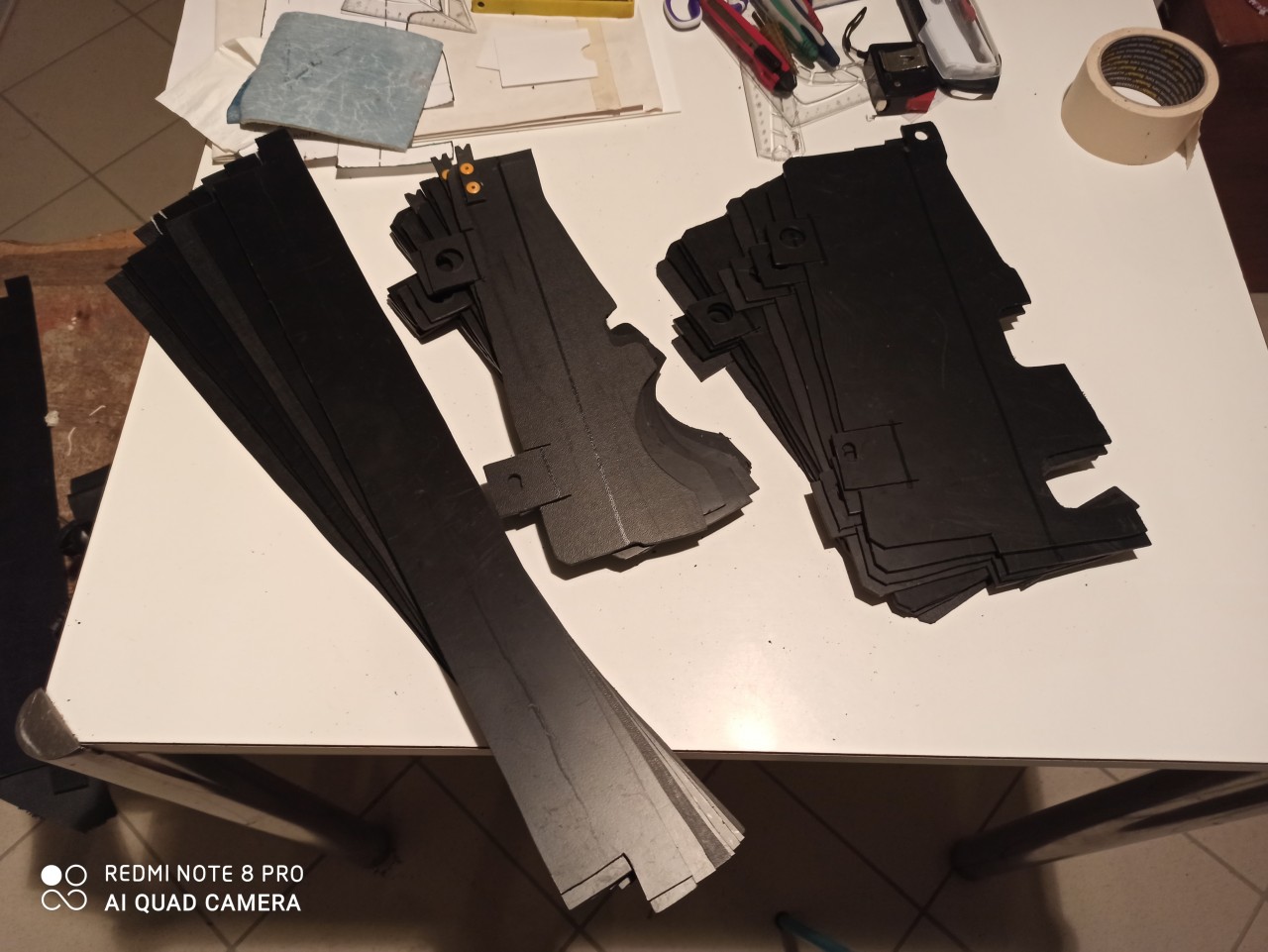

Voilà j'ai fini les 8 derniers guide d'air. Pour le moment je n'ai plus de matos pour en faire d'autres.

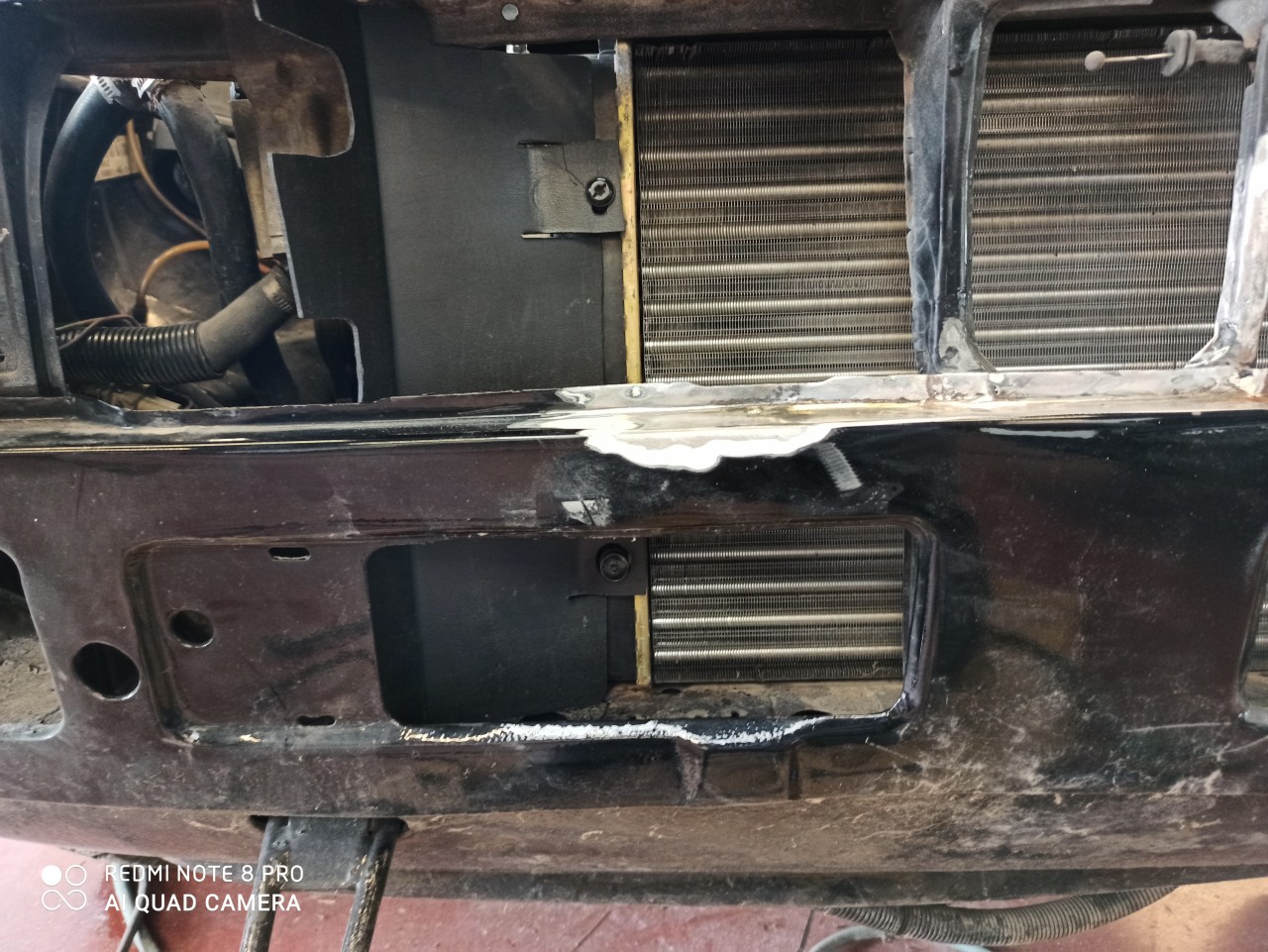

:+1 je suis preneur aussi si encore disponible ;) Après discussion avec un ami ancien de chez vw sur l'inexistence de ces pièces sur nos cabs et comme nous l'avions deviné est que c'était beaucoup trop fragile et que les mécanos de l'époque ne les remontaient plus. D'après lui elles sont pourtant bien utiles au radiateur et a priori de mémoire de mécano il faudrait démonter la calandre pour les installer.

D'ailleurs pour la calandre ça se démonte facilement ?

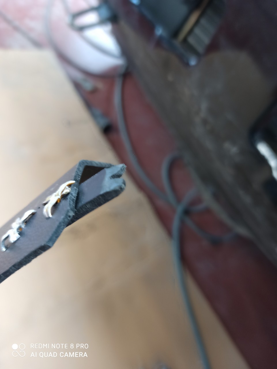

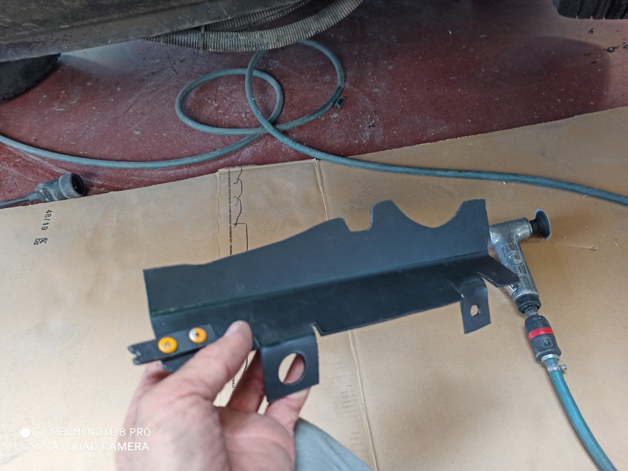

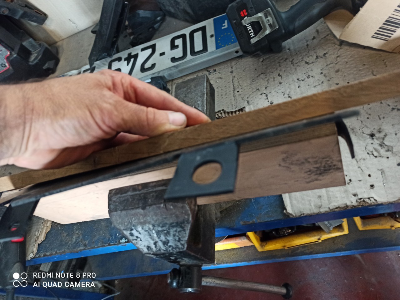

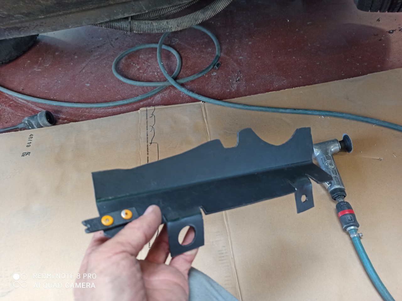

Bonsoir. Pour ce que cela peut aider, voilà comment j'ai procédé pour former les guides d'air.
Messages : 2611
Re: guide d' air ou déflecteur d' air

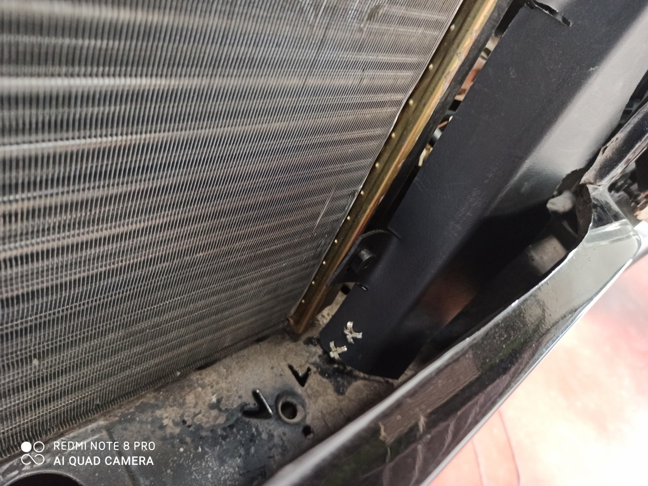

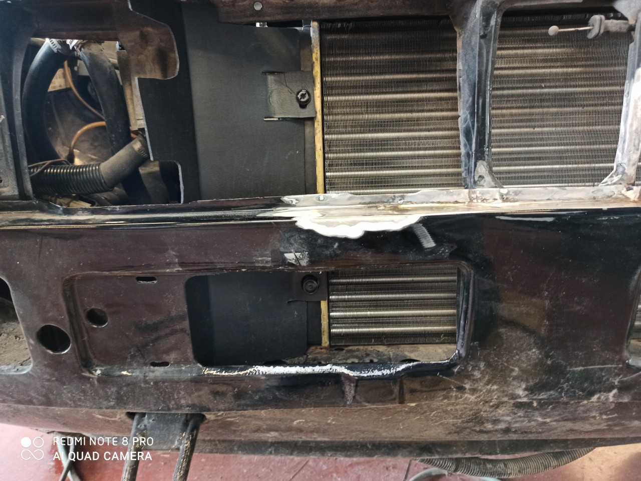

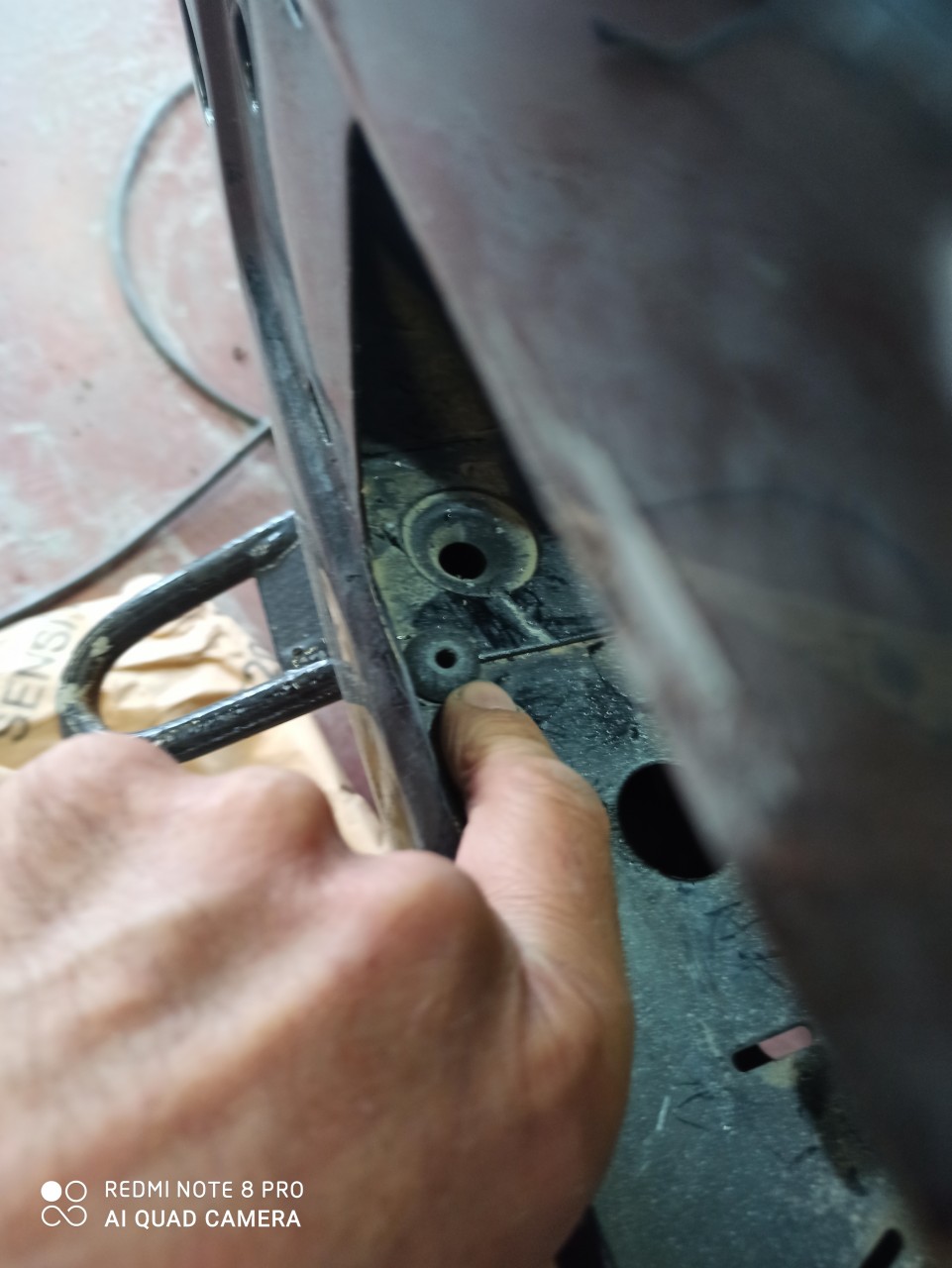

Côté passager. En partie basse il faudra faire un petit plis qui n'est pas marqué sur le guide d'air , pour le clipsé sur la traverse.
Messages : 2611

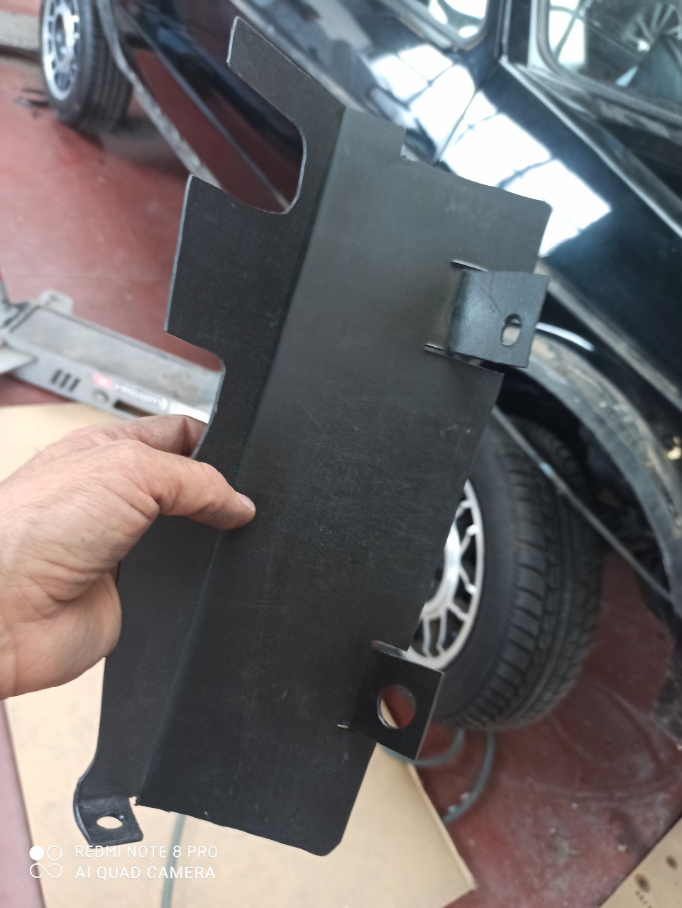

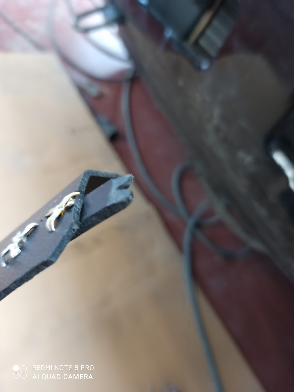

Côté conducteur.
Il faut taillé en bizot la petite pate pour qu'elle rentre bien dans la traverse.
