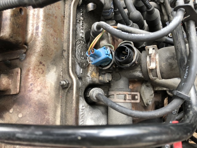

Par contre, j’ai encore besoin de votre aide, je rencontre un problème au niveau de l’aiguille de température qui ne monte pas, j’ai essayé de changer ma sonde et toujours le même problème.
J’ai lu aussi qu’en mettant le fil de la sonde à la masse, l’aiguille devrait bouger et ce n’est pas le cas.
Une idée ???

Pas sûr ces sondes là c'est seulement sur les plus anciennes

Du coup comment contrôler l’aiguille ?

Bonjour. Sur la mienne j'ai les mêmes sondes . Je les ai shunter et rien ça voulait pas monté. Donc dépose du combiné, contrôle et nettoyage du petit bloc température et là ça fonctionne nickel.
Il y a des topic très bien fait expliquant comment faire. Niveau difficulté je dirais 6 sur 10 . Mais si on est pointilleux et pas bourrin c'est jouable.

La sonde pour l'indicateur de température moteur est celle sur le vase d'expansion.
