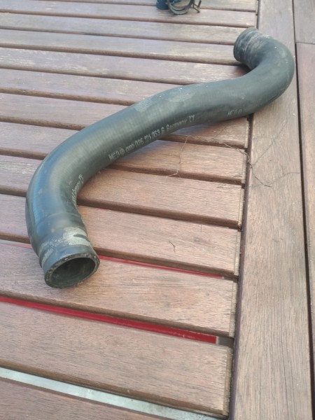

oui je veux remplacer ma durit de dépression comme me le préconise Summit.
Attention, moi j'ai un DX, donc pas de té, j'ai juste une durit (voir photo de ma durit plus haut)
Re: Fuite de liquide de refroidissement
Il faut utiliser de la durite de retour d'injecteur.

Quelques news! Suite à une errreur de ma part (voir présentation), j'ai du changer le radiateur et je me suis aperçu que ma durite coté culasse était coupée de l'intérieur (rien de visible de l'extérieur.) D'ailleurs depuis que j'ai décidé de mettre un chiffon je n'ai plus vu de fuite?!
Donc plus de fuite de ldr au niveau de la culasse, sans doute à cause de cette durite defectueuse?! (j'espere que ce probleme sera enfin résolu, si c'est le cas ça, mon probleme de radiateur sera un mal pour un bien!)

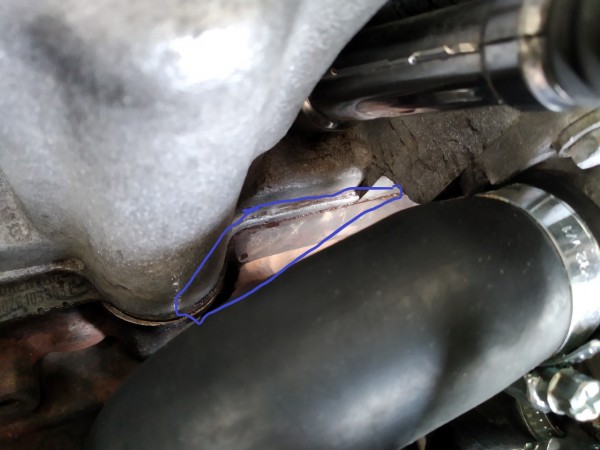

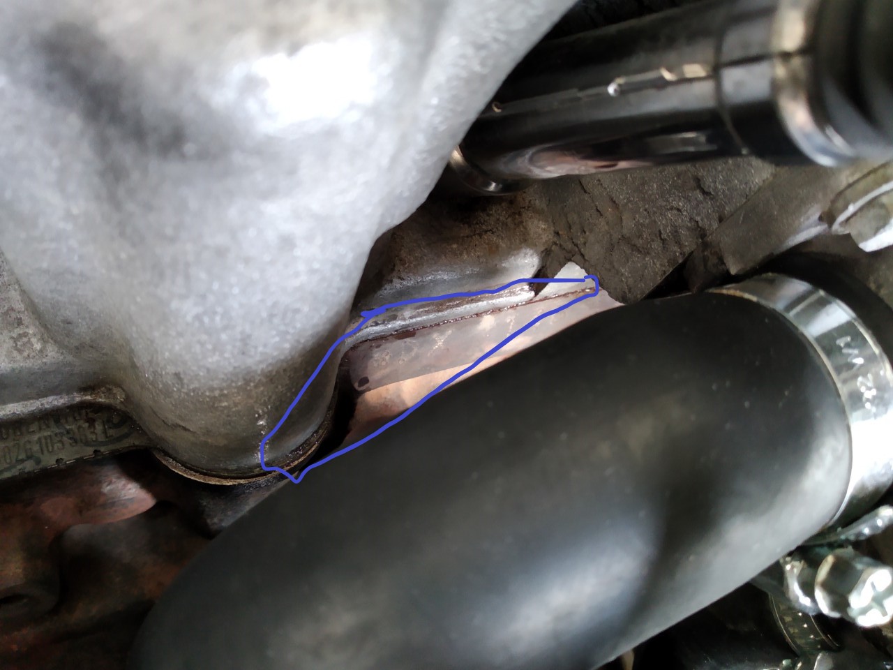

apres plusieurs réparations et resserage divers (qui ont apportés leurs fruits), je me retrouve encore avec un petit suintement. et ceux à chaque fois que je roule. pas de perte de ldr.
vu que cette "fuite" est sur la partie externe de la culasse, je pense tenter le stop fuite (wynns ou bardhal). qu'en pensez vous? J'ai lu que des avis positifs mais avant d'y aller, je prefere vous lire :)

Bonsoir. Les anti fuites on aime ou pas. Moi je suis pas trop pour. Cela colmate certaines fuite mais sur une culasse, je veux bien croire au Père Noël mais vue les températures et les contraintes mécanique ????
Qui de plus est la première chose qui va en récupérer c'est votre radiateur de chauffage qui est le plus fin du circuit.
C'est moche mais le plus sur est de surveiller la fuite et si ça empire faudra faire le joint. :(
Un joint de culasse de 30 ans, il est cuit.
Une culasse se démonte en 30 mn.
Compter 60 à 80€ pour un surfaçage, à y être, je demanderai de rectifier les soupapes.
Plus une cinquantaine d'euro pour un joint neuf avec les vis, avec 200€ ça devrait passer large
