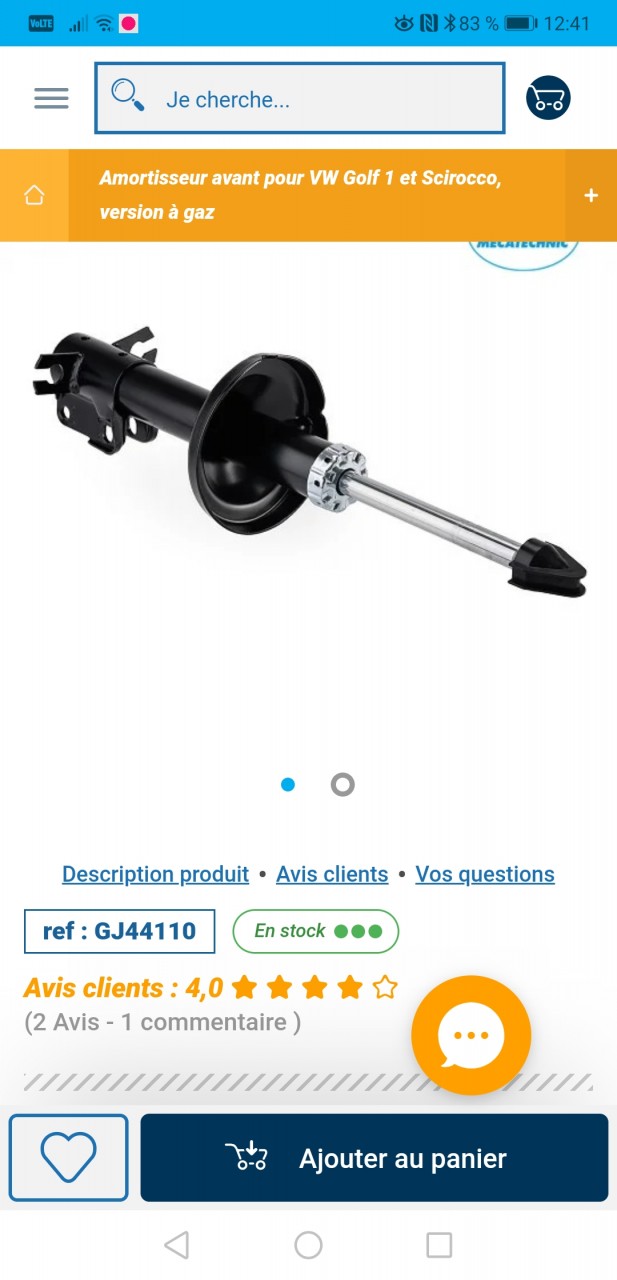

Mécatechnic propose un bon kit complet pas trop cher avec des bilstein b4 qui est équivalent à la monte d'origine et les coupelles. Il te faut par contre retrouver des jambes de forces à l'avant pour pouvoir les monter.

Merci pour ta réponse mais à priori compliqué de trouver des jambes de forces
Je pensais qu'il était inclus avec lamortisseur

Et pour le kit de chez mecatechnic il me semble qu'il mange les jambes de force ?

Les jambes de force ne sont jamais incluses avec des amortisseurs d'origine.
