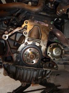

:Rock_On_: c'est peut être ton joint derrière le volant moteur ...
Re: Fuite huile moteur persistante
La bombe nettoyant frein sera ton ami.
Avec un moteur propre ce sera facile de découvrir la fuite

C'est rare mais ça arrive c'est celui ci
c'est sur un moulin de golf 4 mais il est au même endroit
