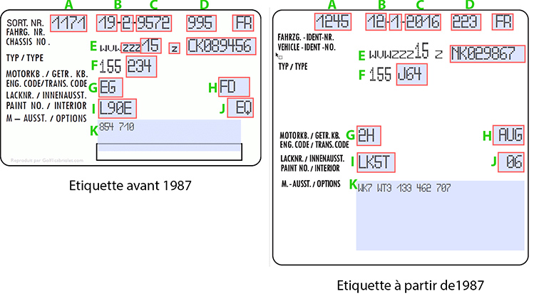

Deux types d'étiquettes :

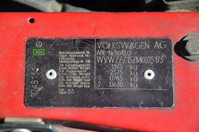

A-Code usine : Visible sur la plaque constructeur en haut à gauche sous le logo VW
plaque const1.jpg (85.92 Kio) Vu 4539 fois
B-Semaine et jour de sortie d'usine : Visible sur la plaque constructeur et sur la plaque métal du capot
plaque const2.jpg (86.15 Kio) Vu 4539 fois
C-Ordre de fabrication : Visible sur la plaque constructeur et sur la plaque métal du capot
plaque const3.jpg (86.41 Kio) Vu 4539 fois
D-Code pays numérique et en lettres : https://www.golf1cabriolet.com/identifi ... codes_pays
E-Numéro de série châssis : Il est visible sur la carte grise, la plaque constructeur et frappé à froid sous le pare-pluie
F-Type : 155 désigne le cabriolet et pour les trois caractères suivants : https://www.golf1cabriolet.com/identifi ... ll-wrapper
G-Code moteur : Bon, normalement vous connaissez votre moteur, au cas où : https://www.golf1cabriolet.com/motorisations/ et c'est gravé sur le bloc
H-Code boîte de vitesse : Idem, c'est gravé dessus, sur le méplat près du bouchon de vidange
I-Code couleur carrosserie : La liste est là : https://www.golf1cabriolet.com/les-codes-couleurs/
J-Code de sellerie : La liste est ici : https://www.golf1cabriolet.com/les-codes-selleries/
K-Les codes d'options : La liste : https://www.golf1cabriolet.com/les-codes-options-2/
