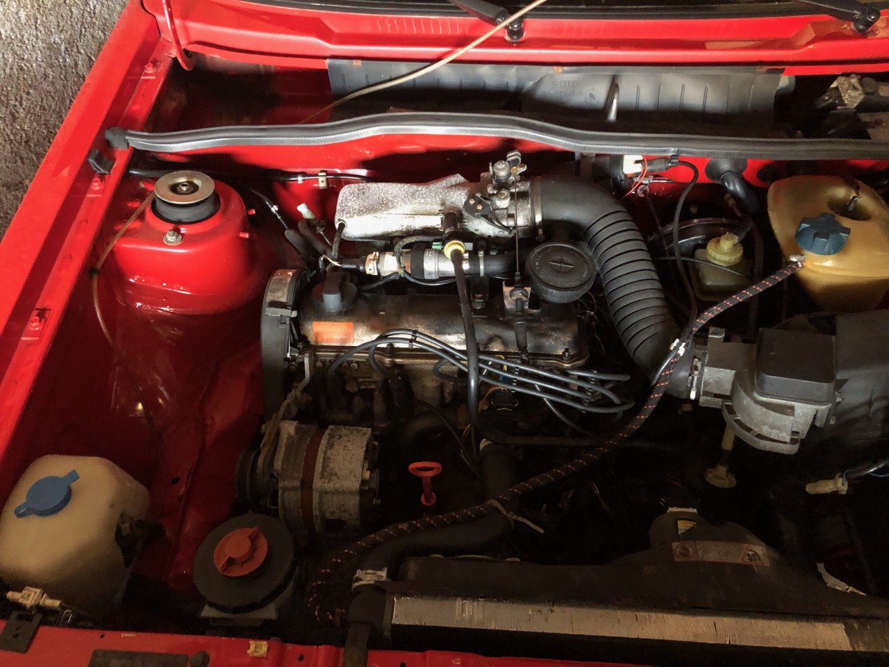

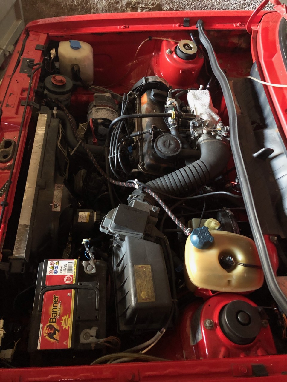

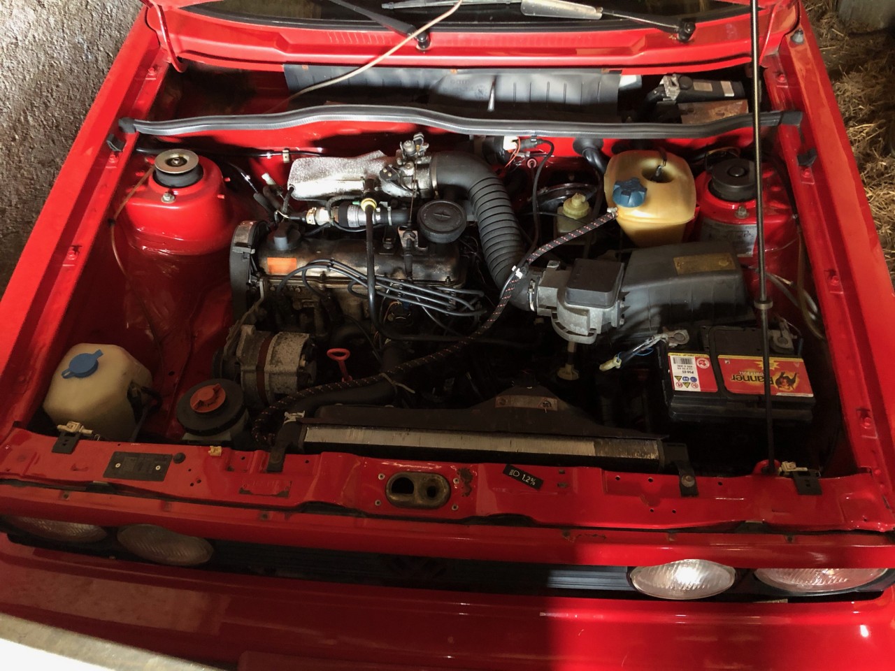

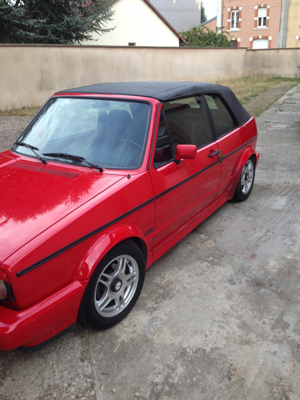

Bonsoir Pedro voici quelques photos, merci pour tes appréciations

Elle a l'air assez saine et en ben état cette Sportline.
C'est une millesime 1991

Merci PHIDS VW pour le compliment sur ma voiture. Je trouve la sportline qui t'est proposé en très bon état au vu des photos et je pense que c'est donc un excellent prix. Quelle est la date de première immatriculation ?
