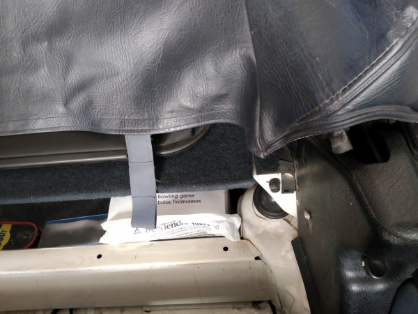

là je sèche, on met où les sangles et les élastiques ?

Salut, les sangles passent sous la plage arrière et plaque le côté scratch à la moquette de celle-ci. Perso ça ne colle pas assez et je mets deux élastiques attachés à la barre sous la plage

Pareil !
Beertender et boules de pétanque ! J'arrive !

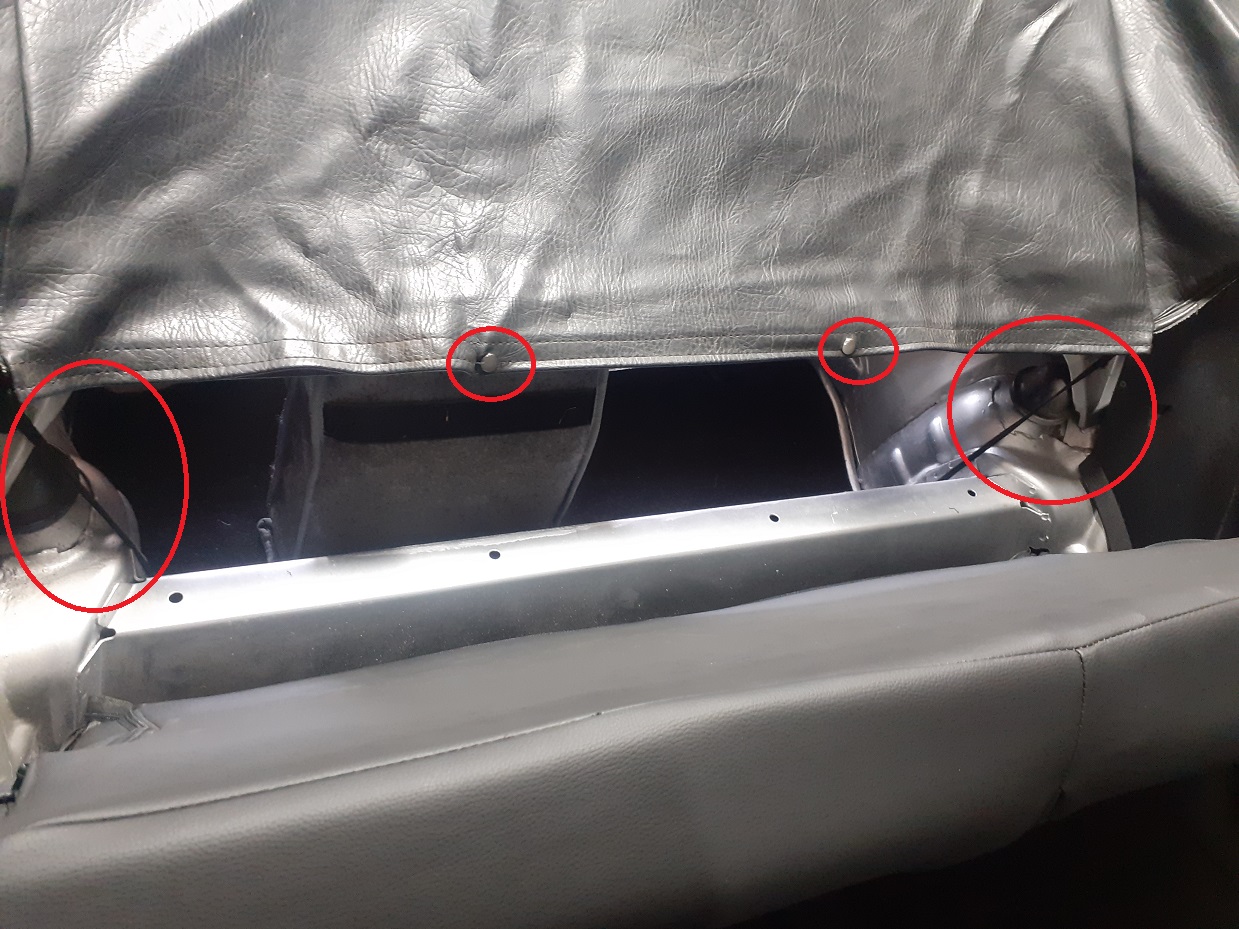

J’ai des pressions à la place de la sangle .
Messages : 1634
Re: Installation couvre capote
Perso j'ai 2 boutons pressions et 2 élastiques.

Messages : 1634
Voici une photo vue de dessus banquette rabattue. Tu vois les boutons pression au milieu et les élastiques sur les côtés.

je vais les poser comme ça effectivement, c'est ce que je pensais aussi. Quand j'y pense j'ai la flemme, et quand je me sens d'attaque j'ai plus envie ... un jour viendra lol

Manu13012 a écrit : ven. juil. 31, 2020 13:03 pm Salut, les sangles passent sous la plage arrière et plaque le côté scratch à la moquette de celle-ci. Perso ça ne colle pas assez et je mets deux élastiques attachés à la barre sous la plage
Merci ;-)
j'ai finalement mis un cylindre dans la sangle car le scratch ne tient absolument pas! ça a bien fonctionné!
