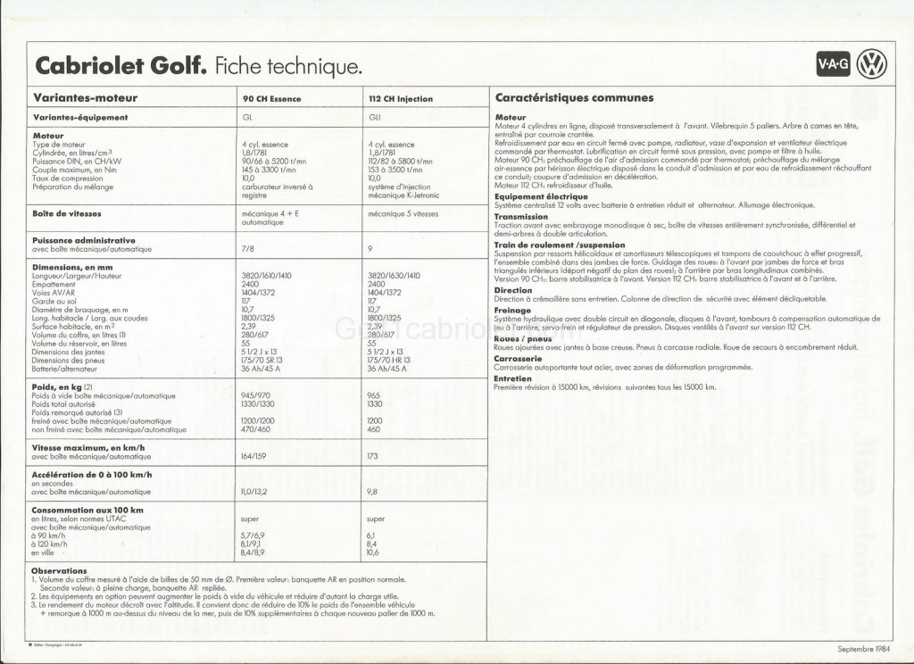

Ok, super merci, comment je peux faire pour savoir la monte d'origine ? Sur un autre post j'ai fait déchiffré mon étiquette de coffre, ça me sera utile?

Merci pour vos réponses.
Les 2 sujets ne donnent pas les mêmes tailles pour la même motorisation. L'un donne du 13 et l'autre du 14.

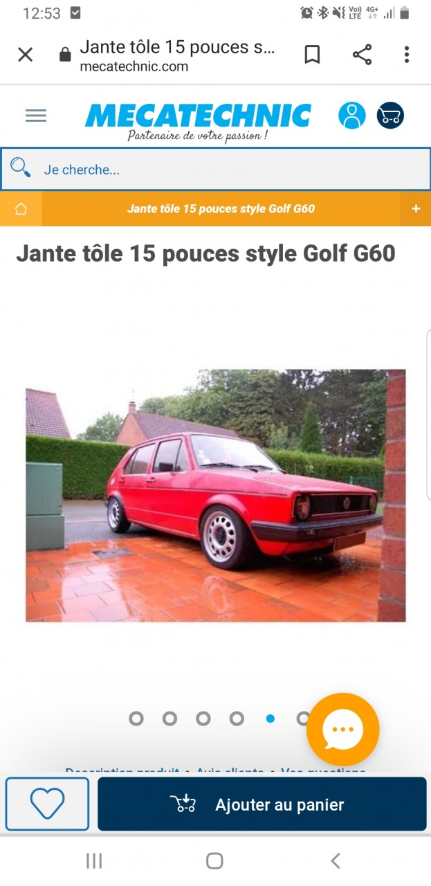

Finalement, je vais rester sobre et opté pour des jantes toles en 14, style g60 en 15, avec cache moyeu d'origine..

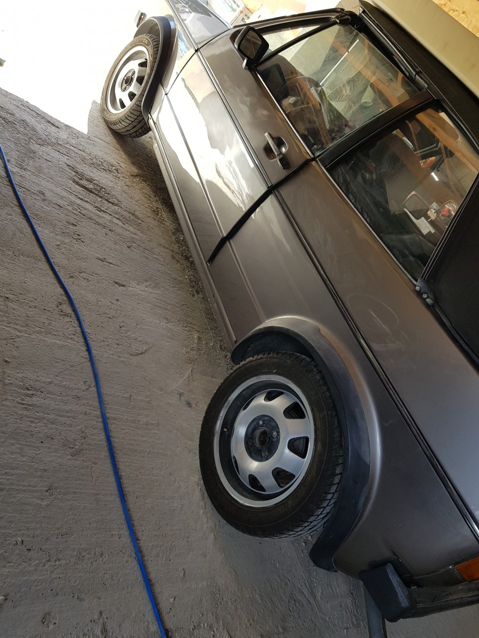

Bon, comme il ny a que les c.. qui ne changent pas d'avis j'ai finalement réussi à trouver les jantes d'origine en 13

Ce sont lesquelles? On dirait celles des GTIs

En principe elle devraient être de ce modèle

Oui c'est bien ça , ce sont les 1er modèles gti en 13pChreun a écrit : mer. sept. 02, 2020 16:45 pm Ce sont lesquelles? On dirait celles des GTIs
Je posterai des photos des que je rentre
