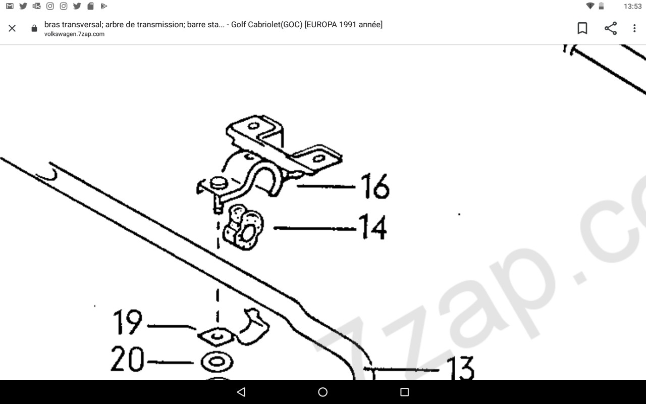

Sur la partie de la barre stab qui tape contre la caisse, j'ai mis un silentblocs (de récup) pour amortir le choc.
La flèche indique l'endroit où la barre tape la caisse, on voit d'ailleurs l'empreinte laissée.

À gauche le silentbloc ajouté pour amortir

Seconde photo mais probablement sans intérêtImage

la barre semble montée a l'envers ;)
Messages : 1558
Re: barre stabilisatrice golf cab
Forcément ton silent-bloc est mal monté, et je viens de vérifier sur etka
La partie la plus épaisse côté caisse

coolraver a écrit : sam. août 22, 2020 13:53 pm la barre semble montée a l'envers ;)
Pourtant dans l'autre sens il me semble qu'elle ne passe pas.
Mais peut-être qu'un démontage et un essai à nouveau s'impose...

summit a écrit : sam. août 22, 2020 13:55 pm Forcément ton silent-bloc est mal monté, et je viens de vérifier sur etka
Oui je vois ce que tu veux dire.
En positionnant la partie la plus épaisse côté caisse, je vais décaler d'autant le reste de la barre de la caisse

Et si ça passe, c'est comme celà en usine.
Et je les ai remplacé il y a une vingtaine d'années, ils y sont toujours.
