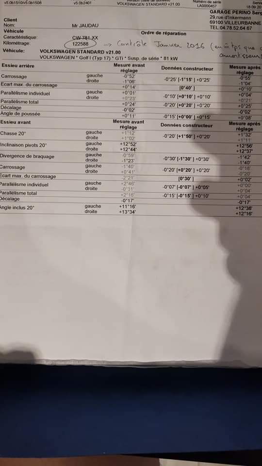

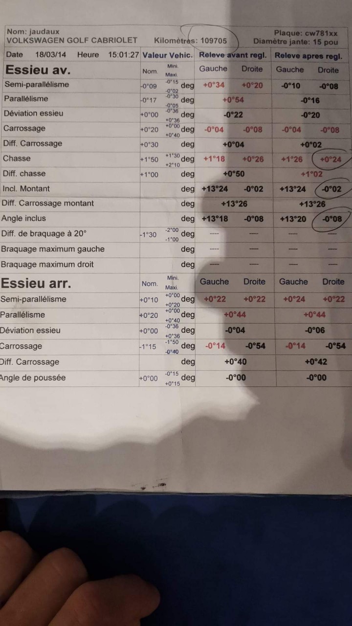

Petite question ce genre de rouille peut il occasionné des grincement que j'avais identifié depuis un petit moment du côté incriminer ou est ce que ça peut être plus grave qui'dentifié jusqu'alors ?
Je mets les différentes geo que j'ai retrouvé en photo si vous voulez vous y pencher..
Sinon en l'état ça vaudrait quoi ? Elle a 130000 tout les défauts énumérés c'est une kjet 1.8 155 dx2..

Le dernier en date.. Qui date..
La première geo que j'ai faite sur la golf
Quelqu'un m'a dit sur une page de passionné golf cab que le para est faut qu'il faut changer la fusée. Je ne sais pas Ce que c'est je vais regarder

Euh je me trompe peut être mais il me semble qu'une fusée tordue te donnerais un problème de parallélisme ou de carrossage, pas un défaut de chasse ......Comme l'on dit tous nos camardes, vois déjà un vrai carrossier, quitte a lui glisser un petit billet, pour être fixé.

supermulot31 a écrit : ven. août 28, 2020 07:29 am Euh je me trompe peut être mais il me semble qu'une fusée tordue te donnerais un problème de parallélisme ou de carrossage, pas un défaut de chasse ......Comme l'on dit tous nos camardes, vois déjà un vrai carrossier, quitte a lui glisser un petit billet, pour être fixé.
Si justement.
La chasse c'est la roue vers devant, comme une fourche du vélo.
