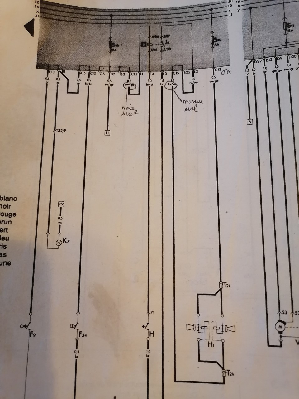

Tu peux m'en dire plus sur ton problème de masse ? car j'avais le 2E2 en starter auto, donc avec les connections électriques, et comme je suis repassé en starter manuel, tout est déconnecté. J'ai simplement isolé les connections. Est ce que c'était le même problème ? La différence est que moi, le fusible tient et que le klaxonne fonctionne à partir du boitier de relais, mais pas après...

Pour être plus précis, c'était le + du relais de klaxon qui était à la masse via le + qui allait au starter auto.
Sur mon schéma "depuis 1984", l'alimentation en + du relais de klaxon J6 est en A25 connecté au fusible S18. Sur ce même fusible, part de D7 le branchement du starter qui repart en 11 dans le schéma. C'était mon fusible S18 qui ne tenait pas. Mes fils sont comme toi maintenant simplement isolés et le S18 tient, le relais fonctionne et le klaxon aussi.

Regarde si tu as de la continuité entre la borne 85 de la platine du porte relais et la lamelle.

Et bien, problème enfin résolu.... champagne...... :alcolo
un grand merci pour votre aide, le message de Pascal m'ayant mis sur la piste du dernier problème.
En résumé : problème 1 => fusible cramé problème 2 => relais out problème 3 => klaxon qui fonctionnait en local mais pas sur le réseau (ca commence à être plus vicieux) problème 4 => une partie du cable d'alimentation de mon ex carbu 2e2 était dénudé et en contact avec la carrosserie ce qui m'était à la masse mon circuit klaxon :hmmmm :hmmmm et comme je suis passé en carbu "manuel", je n'avais pas regardé de ce côté là.
En résumé, si vous repassez en "manuel" vos carbus, attention à bien vérifier que le circuit électrique du starter auto est totalement isolé.
Bref, maintenant c'est bon ,mais quelle galère pour un klaxon
