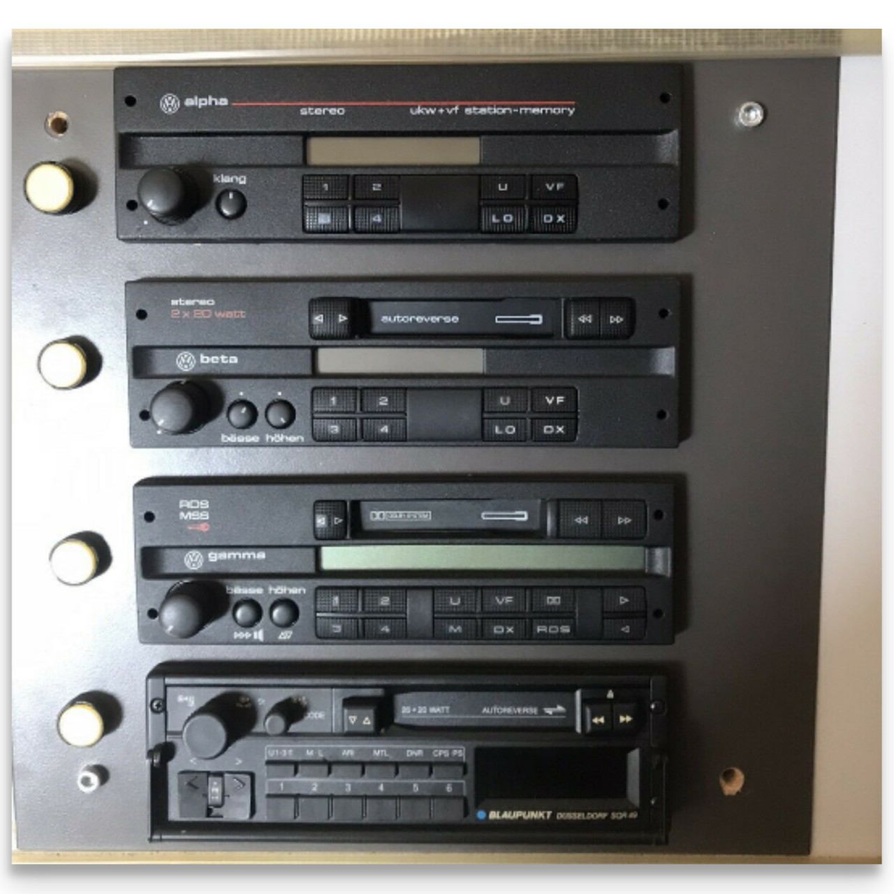

Au grès de mes recherches, j'ai trouvé sur un site Allemand!
Les modèles 1ère, 2ème et 3ème génération d'autoradio VW ,Alpha, Beta, Gamma et Delta 1 et 2 sur présentoirs. Les connecteurs d'origine sur Gamma 1

Je découvre le modèle Alpha 1 et je suis surpris d'y voir si peu de boutons. On dirait qu'il n'y a que le réglage du son et les boutons pour les gammes de fréquences. Les boutons de recherche ( < et > ) n'apparaissent que sur le Beta 1.RIC45 a écrit :Au grès de mes recherches, j'ai trouvé sur un site Allemand!
Quelqu'un connait ce modèle et pourrait expliquer comment il fonctionne?
