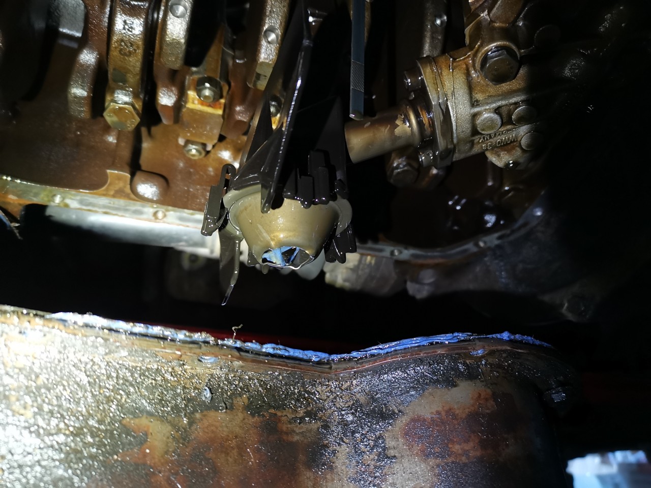

Petite vidange d'huile hier :
Pas de pression et circuit d'huile qui ne se fait plus. :mad
Ce matin mes doutes se confirment :
De la pâte à joint a été mise lors d'un précédent remontage du carter d'huile inférieur
Lors de la vidange un morceau est partit et a fini sa course dans la crepine...
J'ai toujours vu la pâte à joint bleu sur le rebord du carter mais j'avais cru qu'il avait été posé après remontage pour palier à une petite fuite :nul
Bref, suivez les indications constructeur et équipementiers lors de vos travaux !

Je suis d'accord pour ne pas mettre de pâte à joint, raison pour laquelle j'ai commandé un carter neuf et joint caoutchouc,
Le plan de joint de l'ancien carter n'etant pas en état convenable et avec joint liège ça devait pisser l'huile de tous les côtés :-D
