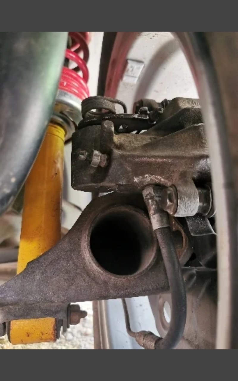

La vis de, purge doit toujours être en haut.
En plus là, tout est écrit à l'envers.

J'aurais pas pensé que l'on puisse les montés a l'envers.
Par contre sur les photos le lettrage est bien à l'envers si je vois bien. Le diable est partout même dans les étriers ! :(

Donc le mieux si c est possible c est que je les changes de côté, lui de droite a gauche et gauche à droite

PROBLEME RESOLU c était bien ça!!! Il faut bien purger à l envers (pour mon cas). Un grand merci à vous vous m avez sorti d un problème sans fin ! Bravo

comment ça purger a l'envers ? j’espère que tu les as remis dans le bon sens, on parle de freins, un organe de sécurité important... :@
que tu veuille les swapper c'est une chose mais essaye au moins de faire les choses dans les règles de l'art :hein

Oui de toute façon je peux pas le monter autrement

Tu ne peux pas car le câble de frein a main et trop cour et la conduite hydraulique et trop longue

Avec ce bidouillage d' étrier à l'arrière, la vis de purge est bien plus bas que le piston

vincent13480 a écrit : mar. sept. 08, 2020 17:44 pm Tu ne peux pas car le câble de frein a main et trop cour et la conduite hydraulique et trop longue
les câbles de freins a main sont a remplacer par des câbles de scirocco 16 V
ne dit pas que c'est pas possible j'ai ce montage sur ma golf 1 gti et sur mon caddy ;)

Ah oui c est sur c est possible de le monter à l endroits en changeant le câble, mais la je pouvais pas
