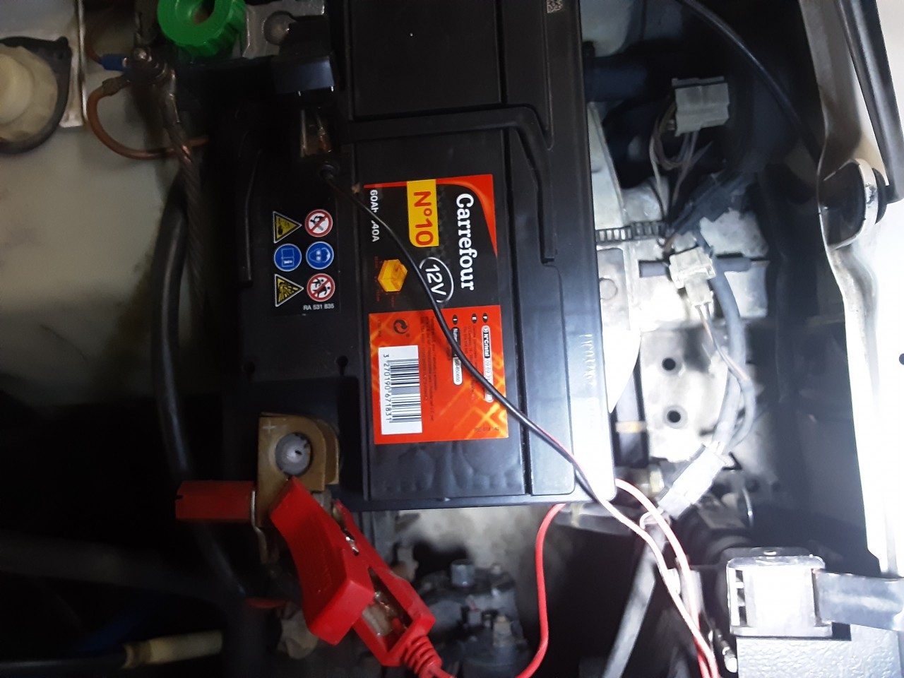

J'ai tiré une masse depuis la batterie t connectée aux borniers. Pas de changements

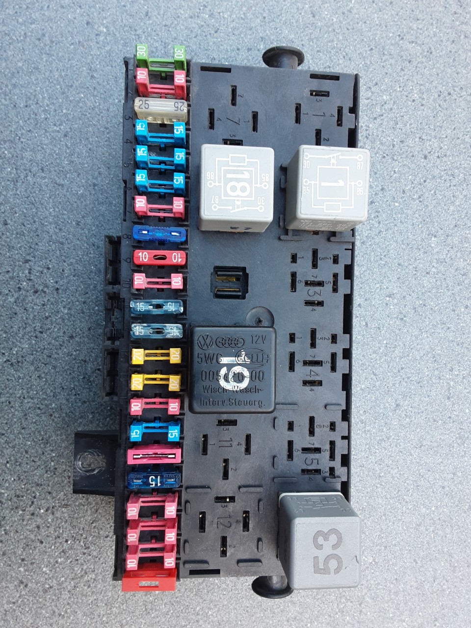

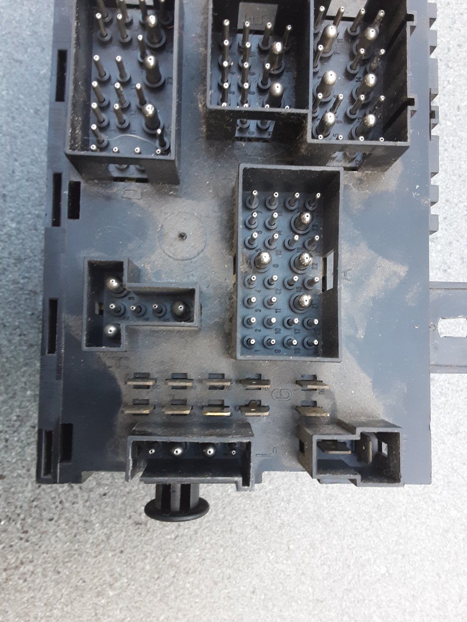

J'ai fini par démonter la boîte à fusibles qui ne m’a pas l'air cramée juste poussiéreuse
Vous en pensez quoi ? (Le relais 12 est enlevé je ne l’ai pas oublié)
