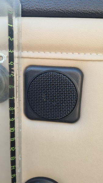

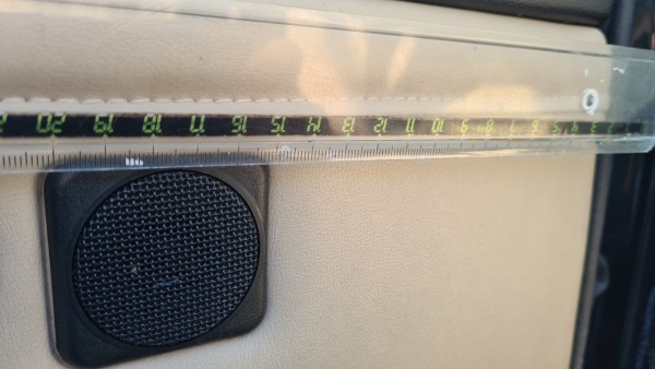

Je te prends les mesures dans la journée pour l'emplacement
Messages : 34754
Re: Branchement tweeters origine
Tiens du coup avant de partir en cabrio si tu comptes bricoler aujourd'hui.
20 cm du bord longeur contre porte.
9 cm du haut de l'habillage contre porte
Bonne installation ;)

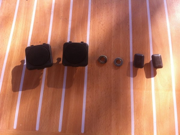

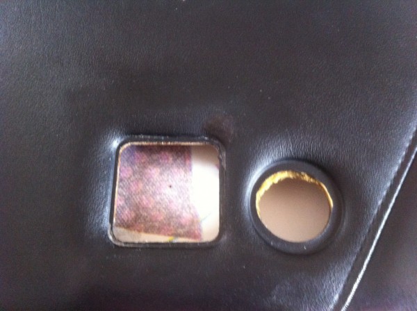

Au passage j'ai trouvé cette photo sur ta présentation:
A quoi servent les rondelles et les 2 rectangles en plastique ? moi je n'ai que les tweeters et j'avoue que je me demande comment il se fixent !
Les pièces à côté n ont rien à voir ;) les carrés plastiques sont des caches pour capotes électriques et les rondelles sûrement pour la fixation des hp d origines.
Les tweeters se calent dans les panneaux sans fixation.
