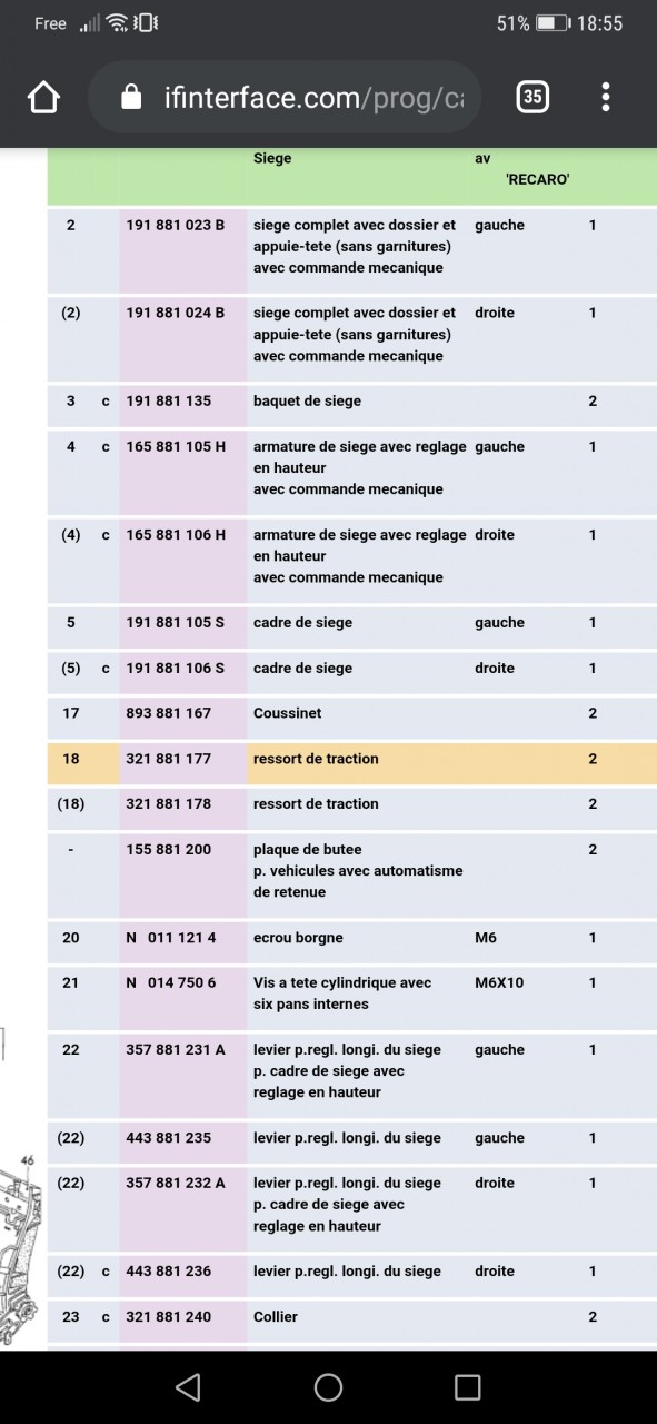

Il suffit de regarder sur Ekta si les ref sont différentes

Bien vu le coup des refs,
Du coup avec deux incréments différents sur les refs je pense qu'ils sont différents, avis aux connaisseurs
