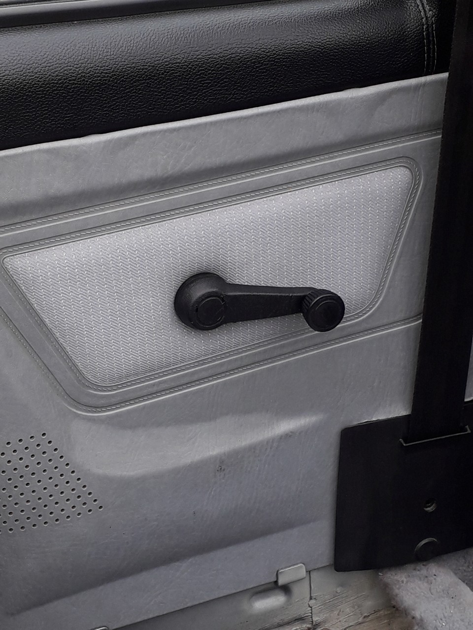

Bonjour à tous.
Je cherche (avant de faire comme un bourrin) comment enlever les manivelles de vitre arrière.
Le capuchon semble soudé. est ce comme les avant ou pas ??
Et si vous avez des bon plan pour la colle du tissus sur les panneaux je suis preneur.
Je pense utiliser de la néoprène en spray ??

C'est une coque plastique qui recouvre la base de la poignée au milieu de laquelle il y a une vis.
On la decllpse sur la partie ronde.

Merci de l'astuce.
Et une petite tof pour les néophytes comme moi.

Attention il faut un Super tournevis, des fois j'en ais bavé pour l'ouvrir, il y a souvent du frein filet pour éviter qu'elle ne s'ouvre.
